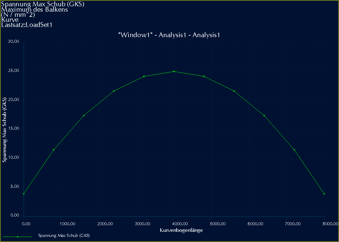

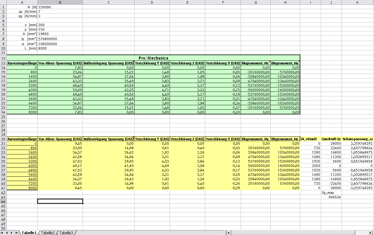

hallo zusammen,
unser student sollte ein balken (zweiachsige biegung mit längskraft) analytisch und mit fem berechnen und die von mises spannungen sowie die biegespannungen vergleichen.
bisher habe ich unter biegespannung folgendes verstanden:
sig_max = N/A + My/Iy*z + Mz/Iz*y
die auswertung in proe ist aber etwas gewöhnungsbedürftig.
es gibt dort ein punkt balkenbiegung, der berücksichtigt aber nicht den anteil der normalkraft. dafür gibt es einen extrapunkt "balkenzug".
die ergebnisse stimmen soweit auch ziemlich gut überein (siehe anhang).
aber gibt es auch eine möglichkeit sich die schubspannung tau_xz (wird für die berechnung der von mises spannung benötigt) in proe anzeigen zu lassen?
es gibt zwar eine schubspannung nur kann ich damit nicht wirklich etwas anfangen. ist das eine spannung verursacht durch schub im querschnitt durch biegung - siehe Timoschenko-Balken?
grüße
nico
