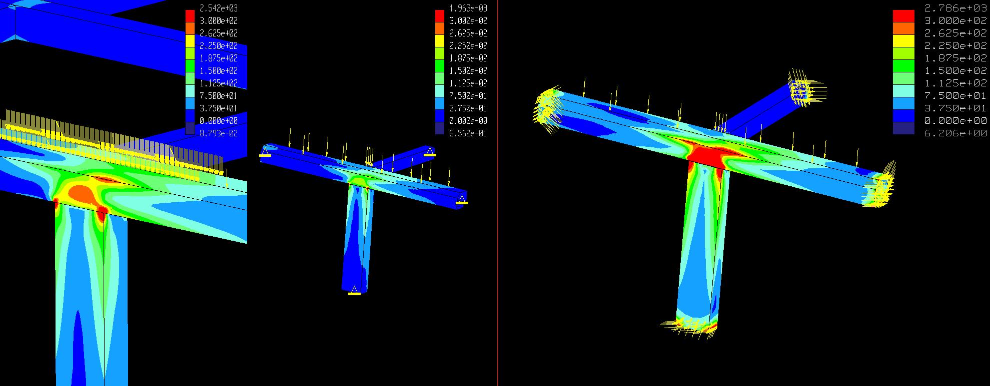

Hallo Forum,
ich bräuchte Hilfe von erfahrenen Pro/M-Nutzern.
Ich habe folgende Modelle gerechnet, deren Modellierungen  IMHOIn my humble oppinion (Meiner Meinung nach) in Ordnung sein müssten:
Modell 1: Eine große Balkenstruktur aus Schalenelementen
Modell 2: Die gleiche Balkenstruktur angenähert mit Balkenelementen
Anschliessend wurden Teilmodelle der gesamten Balkenstruktur erstellt.
Modell 3: Teilmodell von Modell 1 aus Balkenelementen
Modell 4: Teilmodell von Modell 2 aus Schalenelementen
Aus Modell 2 habe ich an den Schnittstellen mit dem Teilmodell die Balkenresultierenden Kräfte/Momente bestimmt, sowie die Verdrehungen und Verschiebungen. Diese wurden als neue Randbedingungen zunächst auf das Modell 3 aufgetragen. Ergebnis: s. Bild 1 (Ausschnitt der Stelle in Modell 2: links; Verschiebungen als RB: mitte; Balkenresultierende als RB: rechts)

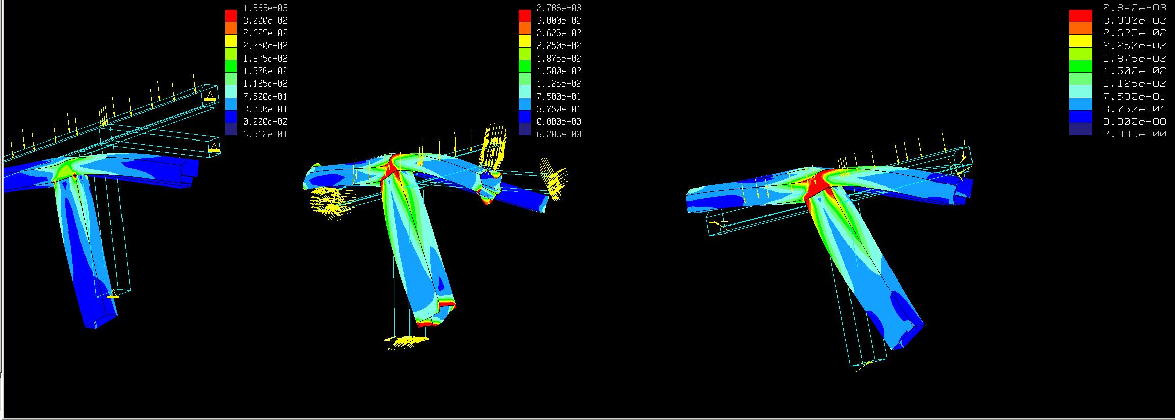

Nachdem damit die Richtigkeit der Schnittlasten gezeigt ist, habe ich sie auf Modell 4 aufgebracht, mit folgenden Optionen:
Schnittlasten als TLAP (Gesamtlast auf Punkt) (Option 1)
Verschiebungen/Rotationen auf einen Punkt, der mit Rigid-Elementen an die gesamte Schnittfläche gekoppelt ist. (Option 2)
Bild 2 zeigt nun die Ergebnisse dieser Rechnung (aufgebaut analog zu Bild 1)
Man erkennt, dass die Spannungen bei Option 1 um 20-30 % über dem Referenzmodell liegen, bei Option 2 20-30 % unterhalb. Qualitativ zeigen alle 3 Modelle das selbe Verhalten.
Auch wenn diese Abweichungen im Zuge der Modellbildung relativ gering sind hätte ich 3 Fragen:
1. Habt ihr eine Erklärung für die Abweichungen in Höhe und v.a. Richtung (nach oben oder nach unten) und kann man daraus eine Regel ableiten (Option 1 immer 20 -5 zu hoch oder so....)
2. Nachdem einige von euch diese Art der Modellierung verwenden seht ihr in einer der beiden Varianten besondere Vorteile gegenüber der anderen?
3. Entsprechen meine Ergebnisse auch euren Beobachtungen/Erfahrungen?
Herzlichen Dank schon mal.
Sonnige Grüße aus Erlangen
Andi
[Diese Nachricht wurde von F.Ruth am 12. Okt. 2006 editiert.]

Hallo Andi,
die beiden Modellierungen ( Tlap und Rigid Connection) bilden jeweils unterschiedliche physikalische Gegebenheite ab. Wenn du die Tlap an den Schnittufern verwendest, ist die Schnittstelle sehr weich und kann sich frei verformen. Verwendest Du Rigid Connections ist sie unendlich steif, da sich die Kanten wie ein Starrkörper verhalten. Deshalb sind auch die Spannungen bei Tlap höher als bei RC. Die Wahrheit liegt wie immer zwischen den beiden Modellierungen. Wenn Du es genau wissen willst, musst Du die gesamte Konstruktion rechnen. Als konservative Abschätzung reicht die Tlap Methode. Die RC Methode liefert zu niedrige Spannungen.

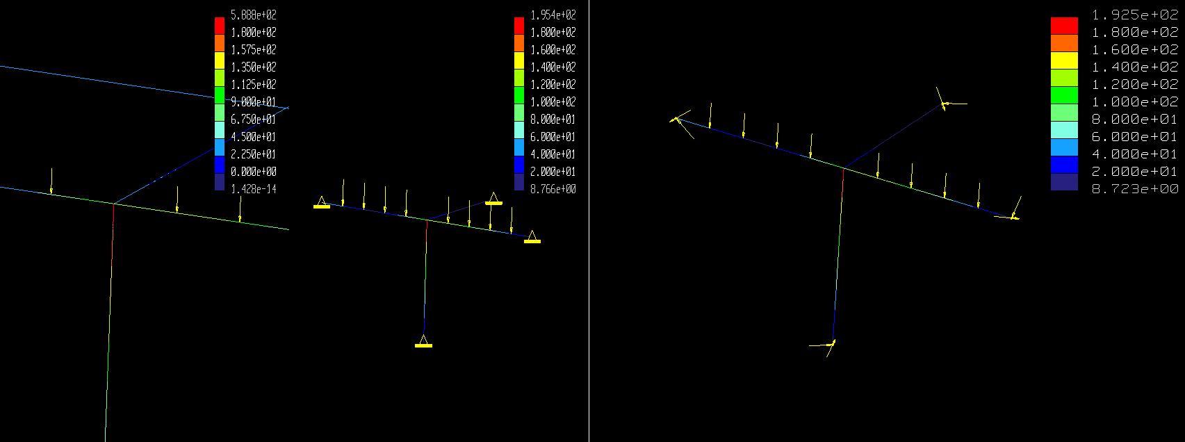

Hallo Andi,
anbei ein kleines Bild zur Erläuterung, dass sagt vielleicht mehr als Worte. Das Modell ist ein Kragträger mit Kastenquerschnitt, einmal am ende mit einer Tlap auf den Mittelpunkt und einmal wird der Mittelpunkt mittels RC an die Kanten gepinnt und die Last auf den Punkt aufgebracht.

F.Ruth
Sehen Sie sich das Profil von F.Ruth an!   Senden Sie eine Private Message an NN55512  Schreiben Sie einen Gästebucheintrag für NN55512
Beiträge: 0
Registriert: 30.05.2006
erstellt am: 12. Okt. 2006 16:12    Editieren oder löschen Sie diesen Beitrag!  <-- editieren / zitieren -->   Antwort mit Zitat in Fett Antwort mit kursivem Zitat    Unities abgeben: 1 Unity (wenig hilfreich, aber dennoch)2 Unities3 Unities4 Unities5 Unities6 Unities7 Unities8 Unities9 Unities10 Unities
Hallo Christian,
Meine Berechnungen geben da leider andere Ergebnisse.
Bild Links: Verschliebungsrandbedingungen mit RCs
Bild mitte: Schnittkräfte mit TLAP
Bild rechts: Schnittkräfte auf Punkt aufgebracht, den Punkt mit RC an die Schnittfläche geklebt.
Das Verformungsverhalten der Querschnitte bei TLAP wird deutlich. Die Spannung in der Mitte jedoch ist bei bild mitte und rechts gleich hoch, während sie links deutlich geringer ist. Falls es also an der "Weichheit" des Querschnittes läge, sollte doch auch bei Bild rechts die Spannung herunter gehen, oder?  Die Spannung an den verformten Querschnitten in Bild mitte ist auch hoch. Singularitäten sollten hier jedoch keine Rolle spielen, da Linienlasten auf Schalen ok sind.
Was sagst du dazu?
Andi
