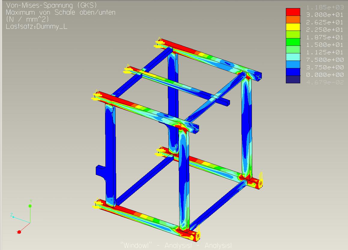

Hallo Forum,
bitte um Hilfe für ein Problem.
Habe im Anhang 2 Modelle, die ich mit Pro/M aufgebaut habe. Sie stellen eine gleiche Konstruktion dar, die einmal aus Schalenelementen, einmal aus Balkenelementen aufgebaut ist. Obwohl das Modell wirklich simpel von der Struktur ist, bin ich nicht in der Lage über eine Berechnung einen zumindest ähnlichen Verschiebungsverlauf doer Spannungsverlauf zu erhalten.
Was mache ich falsch? Insbesondere da ich ein sehr ähnliches Modell habe, bei dem die Ergebnisse gut passen ist mir das ganze ein Rätsel...
Wenn ihr nähere Angaben braucht, bitte einfach kurz posten.

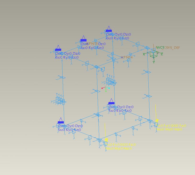

Nun noch die das andere Modell. wurde leider beim ersten mal nicht mit übertragen.

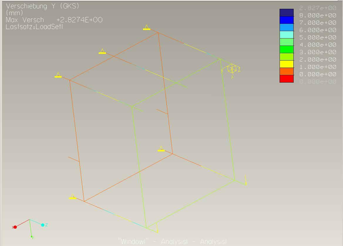

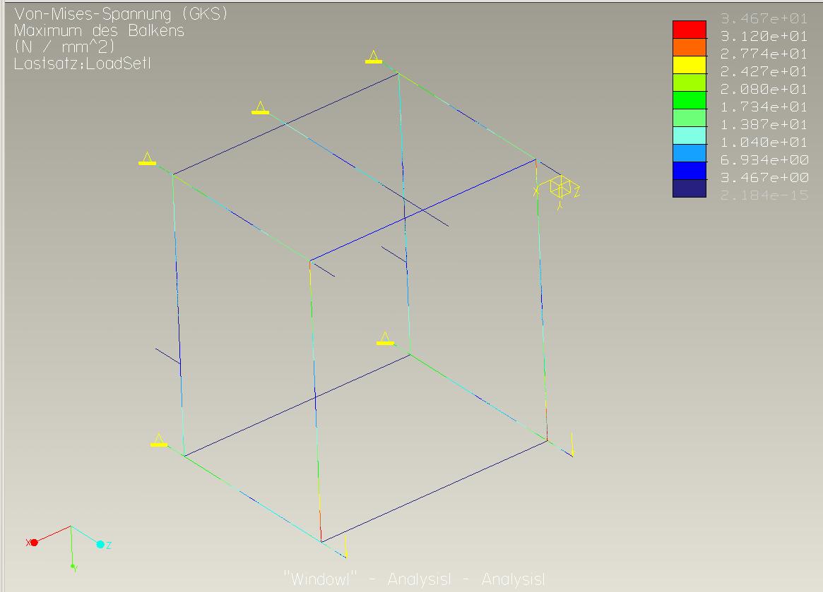

Hallo Paul,
danke erst mal. Hilft mir leider noch nicht weiter.
Also, die Spannungen interessieren mich auch im Prinzip nicht. Hab ich nur der Vollständigkeit halber mit angehängt.
Das Koordinatensystem ist verdreht, aber das sollte ja nichts ausmachen. Schliesslich ist es nur eine Konvention, wie das Koordinatensystem liegt. Bei einem anderen Vergleichsmodell (mit Balkenelementen) war es auch identisch orientiert. Hat nichts geholfen.
Das Problem sind die Verschiebungen, die in den Bildern Verschiebung_1 und Verschiebung_2 zu sehen bin. Beide sind gleich skaliert der besseren Übersichtlichkeit halber. Die im Schalenmodell sind maximal an der Spitze des mittleren Balkens mit knapp 8 mm, die im Balkenmodell mit etwa 4 mm. 100 % Abweichung in diesem einfachen Modell sind mir zu viel...
Habe auch schon ein ähnliches Modell erstellt, das ich gerne auch noch reinstellen kann, bei dem alles anstandslos funktioniert.
Ein Bild im verformten Zustand hilft nicht wirklich, weil man da auch nur sieht, dass die Verformung zwar qualitativ gleich ist (also keine Fehler in dem Sinne voriegen, dass z.B. Profile nicht verbunden wären) aber beinm Schalenmodell einfach doppelt so gross. Hab die Option nur ausgeschalten, weil es die Anschaulichkeit im Balkenmodell etwas beeinträchtigt.
Würde mich über weitere Ideen sehr freuen.

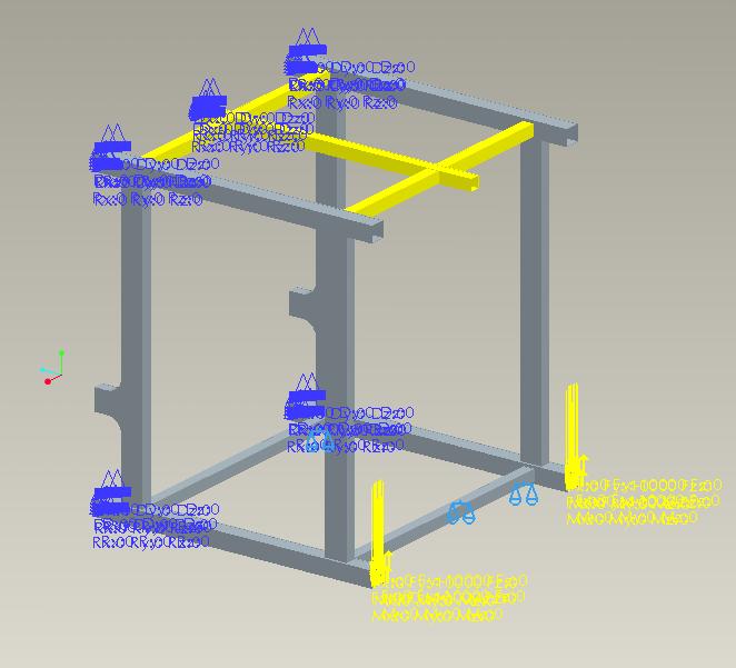

Hallo Andi,
bei mir werden einige Schalen (siehe angehängtes Bild) unterdrückt, in den Bereichen der "Wulste".
Gruss Paul

Hallo Paul,
sind wo auch immer beim Einstellen verloren gegangen.
Anbei nochmal mit diesen Flächen. Ändert aber nichts am Problem, hab das nochmal laufen lassen.
Danke.

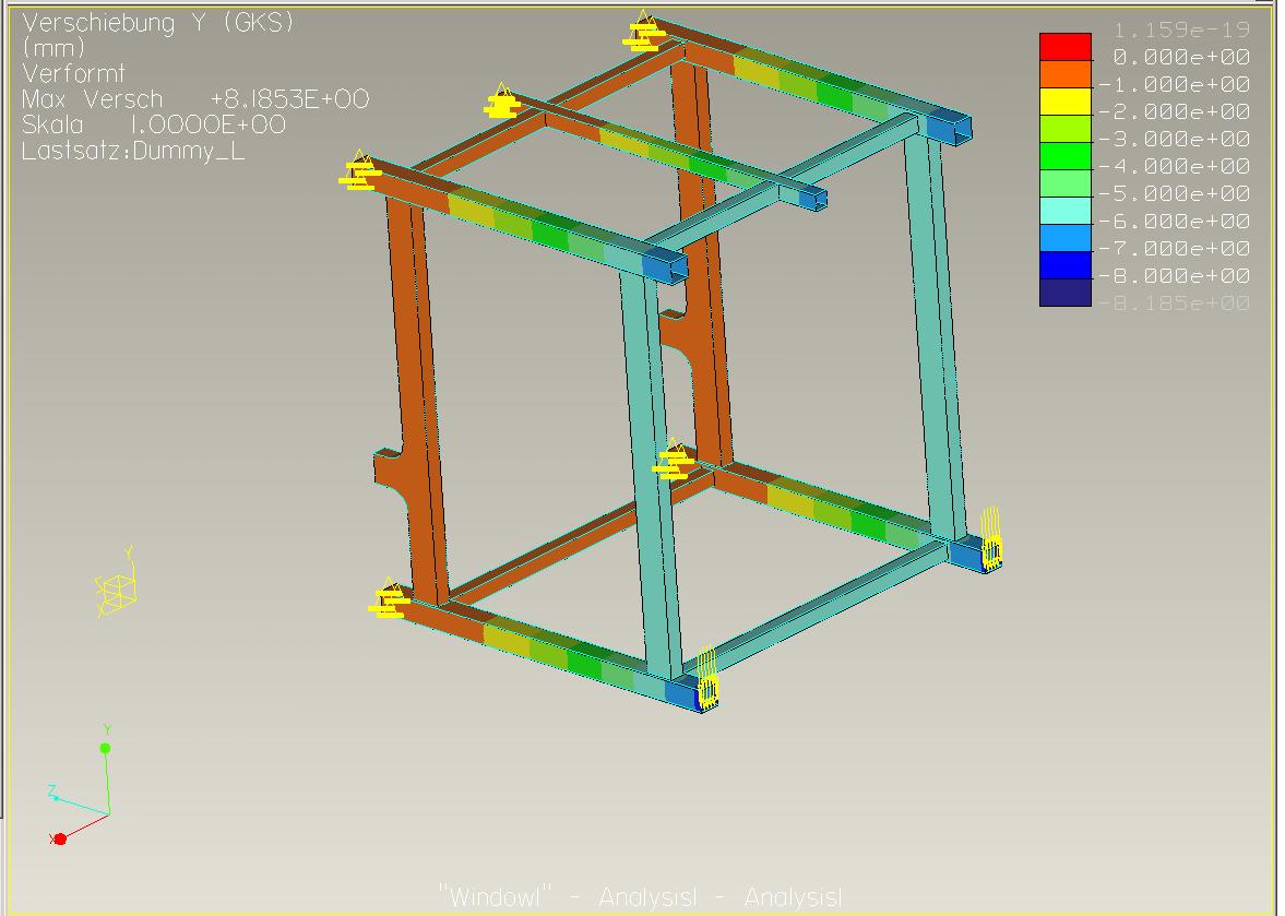

Hallo Andi,
so, nun sieht Dein Schalenmodell gut aus und lässt sich auch rechnen (100-fache Verformung anbei). Das Balkenmodell kann natürlich dieses Verhalten nicht nachbilden. Dennoch darf kein so großer Unterschied vorhanden sein. Das Balkenmodell habe ich nicht nachgerechnet, da es "Geister" hat, also Simulations-KE's, die nicht sichtbar, greifbar, anklickbar usw. Du solltest das Balkenmodell "reseten" (Datei=>Neues Simulationsmodell)und sicherheitshalber neu aufbauen. Vielleicht hilft`s
Gruss Paul
