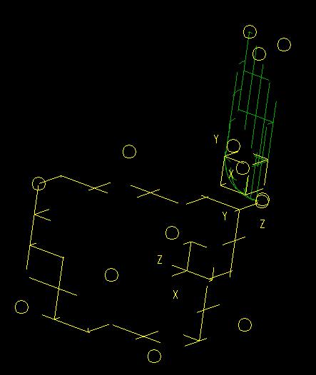

Kleines Update meinerseits:
Habe ProM nochmals neu installiert... selber Fehler trat auf.
Dann habe ich den Dateipfad, wo die Daten hinterlegt sind (Bauteile und Baugruppe) auf C: gelegt und nicht wie bisher in "Eigene Dokumente\..."
Danach ProE gestartet, Baugruppe geöffnet, Applikation gestartet, Übergang ins Mechanica.
Nun zeigt sich folgendes Bild (siehe Bild im Anhang)
Das ganze soll ein Würfel (gelb) [Erkennbar durch die 8 Eckpunkte] sein, auf dem ein 1/4-Dorn (grün) drücken soll. Irgendwie werden die Farben bzw. das Raster stark verzerrt dargestellt. Wenn ich die BG rotiere erscheinen immer andere Flächen und bereits sichtbare verschwinden wieder.
Wo liegt da der Fehler?
Matthias

Update Nr.2:
Problem konnte restlos behoben werden( Einstellungen am Programm), der Übertrag in den unabhängigen Modus geht jetzt ohne Probleme.
--> Dennoch ergibt sich jetzt ein neues Problem, was jedoch nicht mehr zum Thema paßt, deswegen neuer Thread "Elementerzeugung"
Danke an Alle

Hier die Lösung:
Ich habe Mechanica nochmals deinstalliert und neu installiert.
Zudem war das Problem (vermute ich mal), dass die Bauteile in Ordner "Eigene Dateien" lagen und dort nochmals in einigen Unterordnern.
Nachdem ich die Bauteile in einen Ordner auf C: gespielt hatte, ging alles ohne Probleme.
Vermute, dass die Dateipfade, welche mit den Bauteilen verknüft waren, zu lang sind. Habe aber noch nicht wieder probiert, Baugruppen, welche im Ordner "Eigene Dat." abgelegt sind nach der Neuinstallation in den unab. Modus zu überführen. Könnte mir vorstellen, das dies jetzt auch funktioniert.
Sollten Verbesserungsvorschläge und Anmerkungen vorhanden sein, dann bitte Thread weiterschreiben.
Matthias
