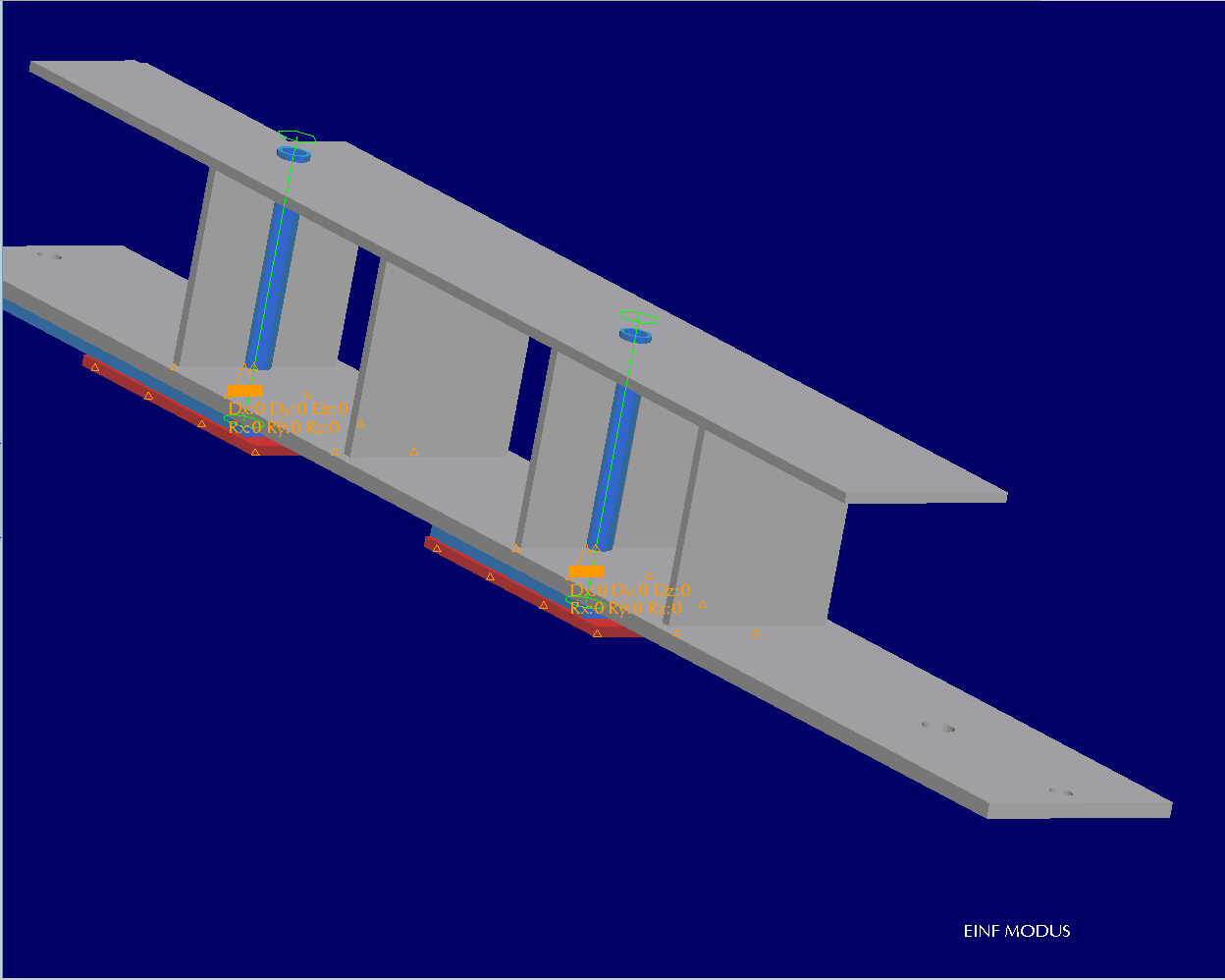

Nelson01
Sehen Sie sich das Profil von Nelson01 an!   Senden Sie eine Private Message an Nelson01  Schreiben Sie einen Gästebucheintrag für Nelson01
Beiträge: 11
Registriert: 16.08.2006
erstellt am: 16. Aug. 2006 13:15    Editieren oder löschen Sie diesen Beitrag!  <-- editieren / zitieren -->   Antwort mit Zitat in Fett Antwort mit kursivem Zitat    Unities abgeben: 1 Unity (wenig hilfreich, aber dennoch)2 Unities3 Unities4 Unities5 Unities6 Unities7 Unities8 Unities9 Unities10 Unities
Aha, dann wird einiges klarer
Aber ist das möglich so eine automatisch erzeugte Verbindung zu entfernen? Weil mein Teil sieht ungefähr so aus: eine Solidplatte, parallel dazu, in direkten Kontakt eine Schale und unter rechten Winkel zu dieser Schale noch eine Rippe (auch als Schale modelliert). Verständlich, was ich meine?
Und diese Stelle, wo zwei Schalen unter Winkel von 90° zusammenkommen wird rosa markiert. Da sollte aber keinen Kontakt mit Solid geben! Nur reine Schalenverbindung. Soll ich das so verstehen, das ProM automatisch eine Verbindung zwischen Rippe und unter erster Schale liegenden Solid geschafft hat?
Ich vermute das ist die Quelle von schwerwiegenden Fehlern, die ich beim Berechnen gezeigt bekomme. Wenn ich die Rippen unterdrücke läuft alles einwandfrei.

erstellt am: 16. Aug. 2006 13:35    Editieren oder löschen Sie diesen Beitrag!  <-- editieren / zitieren -->   Antwort mit Zitat in Fett Antwort mit kursivem Zitat    Unities abgeben: 1 Unity (wenig hilfreich, aber dennoch)2 Unities3 Unities4 Unities5 Unities6 Unities7 Unities8 Unities9 Unities10 Unities
Zur Verständnis hier sind noch zwei Screenshots. Die blauen und grauen Bauteile sollen miteinander verschweißt sein und durch Schraubenverbindung mit rotem Teil verbunden werden. Schraube geht durch das blaue Rohr, rote Teil ist fest eingespannt.

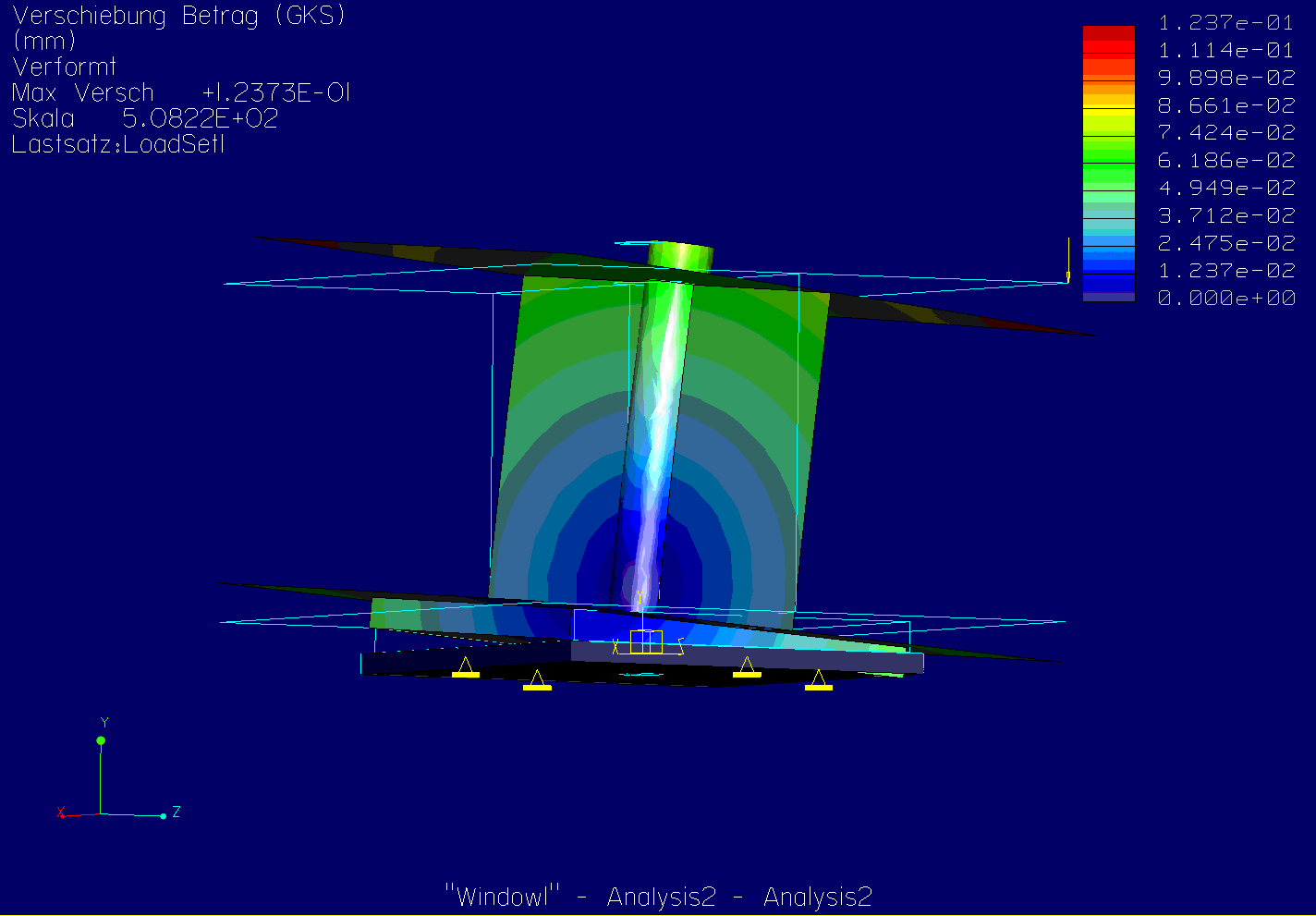

erstellt am: 18. Aug. 2006 12:04    Editieren oder löschen Sie diesen Beitrag!  <-- editieren / zitieren -->   Antwort mit Zitat in Fett Antwort mit kursivem Zitat    Unities abgeben: 1 Unity (wenig hilfreich, aber dennoch)2 Unities3 Unities4 Unities5 Unities6 Unities7 Unities8 Unities9 Unities10 Unities
testmodell.zip.zip
Hallo lieber Forum!
Danke für alle gestrigen Antworten. Allerdings mache ich heute weiter mit meiner Studien zu Schraubenverbindung und habe wieder einen Problem.
Das mit Eigenmoden habe ich fallen gelassen, jetzt wird diese Konstruktion nur noch statisch durch einen Punktlast belastet. Es soll eine Schraubenverbindung durch das Rohr mit Fundament gewährleistet werden. Das Fundament ist an Kanten fest eingespannt. Alle anderen Teile der Konstruktion (Bodenplatten, Rippen) sind mit dem Rohr verschweißt.
Diese Konstruktion habe ich modelliert (die Dateien liegen bei), es wird sogar berechnet. Aber das Ergebnis sieht seltsam aus – die Bodenplatten schlagen durch das Fundament durch (Siehe Bild). Das kann doch nicht sein! Vermutlich funktioniert die Schraubenverbindung nicht richtig. Aber ich kann beim besten Willen keinen Fehler finden und komme nicht weiter. Kann mir eventuell jemand helfen und sagen was hier grundsätzlich falsch modelliert ist?

erstellt am: 19. Aug. 2006 23:50    Editieren oder löschen Sie diesen Beitrag!  <-- editieren / zitieren -->   Antwort mit Zitat in Fett Antwort mit kursivem Zitat    Unities abgeben: 1 Unity (wenig hilfreich, aber dennoch)2 Unities3 Unities4 Unities5 Unities6 Unities7 Unities8 Unities9 Unities10 Unities Nur für Nelson01 10 Unities + Antwort hilfreich
hallo,
mal abgesehen von deinen unüblichen einheiten: hast du schon mal versucht, das modell grundsätzlich anders zu konstruieren?
ich hab' eine neue baugruppe erstellt und dabei nur deine bodenplatte2 mitverwendet - unter vernachlässigung der sinnhaftigkeit der punktlast komme ich zu einem vernünftigen ergebnis, wenn du den screenshot ansiehst, bemerkst du links unten eine leicht schräge kante, diese ergibt sich aus dem definierten abstand 1 von fundament/bodenplatte. am rechten rand siehst du, daß keine durchdringung auftritt.
mich würde übrigens auch interessieren, wie du dein modell konstruiert hast und wofür in den startteilen die kosmetika gut sein sollen.
mfg peter
iS engineering

erstellt am: 21. Aug. 2006 09:01    Editieren oder löschen Sie diesen Beitrag!  <-- editieren / zitieren -->   Antwort mit Zitat in Fett Antwort mit kursivem Zitat    Unities abgeben: 1 Unity (wenig hilfreich, aber dennoch)2 Unities3 Unities4 Unities5 Unities6 Unities7 Unities8 Unities9 Unities10 Unities
Ja, falls man die Rippen weg lässt, dann kommt man tatsächlich zu einen vernünftigen Ergebnis, aber leider muss die Konstruktion so sein. Grundsätzlich darf ich nichts ändern, höchstens in Kleinigkeiten. Wie gesagt, es ist nicht von mir konstruiert, ich muss es nur berechnen.
Das definierte 1 mm Abstand zwischen Fundament und Bodenplatte habe ich eingebaut um zu gewährleisten, dass die ProM dort keine automatische Verbindung herstellt (das muss ja eine Schraubenverbindung sein, kein Schweißnaht). Ich habe gelesen, dass man dieses auch mit Definition einer freien Schnittstelle erreichen kann, aber irgendwie funktioniert das nicht. Fall ich so eine Schnittstelle zwischen Fundament und Bodenplatte beim direkten Kontakt herstelle, dann gibt es einen Fehler bei Berechnungen.
Aber besten Dank für deine Antwort!
Na ja, wie gesagt, es ist nicht meine Konstruktion. So ist es vorgegeben.

erstellt am: 21. Aug. 2006 23:14    Editieren oder löschen Sie diesen Beitrag!  <-- editieren / zitieren -->   Antwort mit Zitat in Fett Antwort mit kursivem Zitat    Unities abgeben: 1 Unity (wenig hilfreich, aber dennoch)2 Unities3 Unities4 Unities5 Unities6 Unities7 Unities8 Unities9 Unities10 Unities Nur für Nelson01 10 Unities + Antwort hilfreich
so,
hat a bißl gedauert, aber ich habe jetzt ein erweitertes modell mit rippen getestet - voila, es funktioniert - mit der einschränkung, daß deine vorhandenen schalen nicht zu gebrauchen sind.
verwende einfach volumenelemente (dh. ums neukonstruieren kommst du nicht herum) und rechne nochmals. im rechenaufwand ist bei diesem kleinen modell der mehraufwand an zeit zu vernachlässigen...

erstellt am: 22. Aug. 2006 14:06    Editieren oder löschen Sie diesen Beitrag!  <-- editieren / zitieren -->   Antwort mit Zitat in Fett Antwort mit kursivem Zitat    Unities abgeben: 1 Unity (wenig hilfreich, aber dennoch)2 Unities3 Unities4 Unities5 Unities6 Unities7 Unities8 Unities9 Unities10 Unities
Danke für deinen Vorschlag, mit Volumenmodellen wird das tatsächlich funktionieren, aber leider ist das nur ein Testmodell. Meine echte Konstruktion ist um einiges größer (hat z. B 12 solche Verankerungen) und muss zwangsläufig so weit wie möglich mit Schallen gerechnet werden, falls ich Rechenzeitig noch mehr oder weniger vernünftig behalten will.
