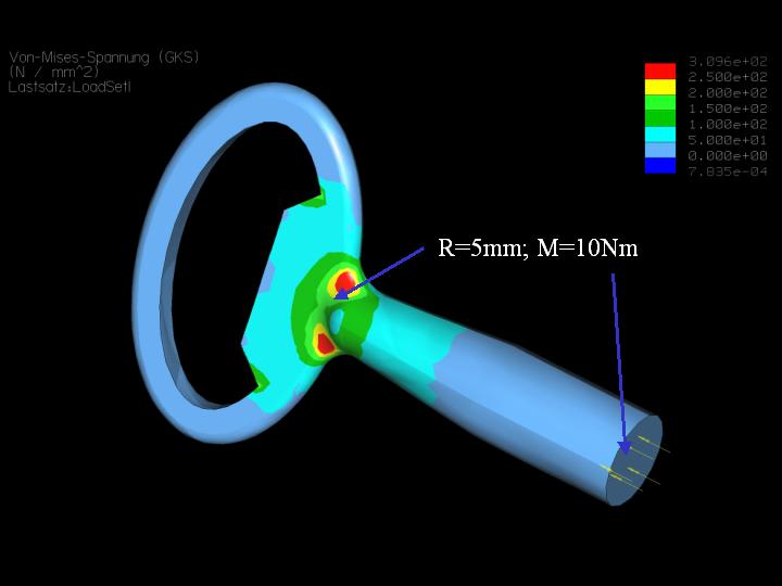

Ich habe wieder eine Problem. Da will ich drehmoment von ein schlüssel berechen. und dann mit prüfzeugnis von QS vergleichen. habe die schlüssel gleicheweise eingespannt wie in prüfung und habe 20 NM(20000 Nmm)drehmeoment bei Z in Moment eingegeben, habe auch TLAP genommen und zylindereisch Koordinates genutz.
alles funktioniert gut. in animation auch jetzt kommt die Problem. welche spannung kann ich nehmen.  Habe Max. Schubspannung genommen. und dioese sollte nict mehr als 300N/mm² sein. aber ich kriege 1600 N/mm². wo liegt die Problem.
Bitte Hilfe
Vielen Dank

sieht nach einer scharfkantigen Ecke aus- bei einer scharfkantigen Ecke sind spannungen singulär (d.h. nach Theorie unendliche Kerbwirkung => unendliche Spannung)
Die Ecke(n) müssen verrundet werden (gussteil = Gussradius), Bearbeitet => Werkzeugradius.

aber jetzt wie kann ich meine Ergebnis, presentieren, In praktisch Prüfung Die schlüssel abbricht bei 14NM Drehmeoment, und in Pro mechanica es hält nicht mehr als 4 NM, wie kann ich vergleichen,
verrunden wäre verbesserung in teil, mein problem ist dass ich mit Ist zustand von schlüssel vergleichen.
bitte hilfe, Ich weiss nicht wie kann ich weiter machen.
Vielen dank
Tayyab
wie kann ich realistich ergebnis bekommen trotz scharfkante.

für die auswertung würde ich mit der von-mises spannung arbeiten, da du ja einen plastizierfähigen werkstoff hast.

wenn Du keine Innenrundung modellierst, solltest Du die Spannungen auch nicht direkt an der Kante abgreifen. Erzeuge in der Nähe einige Messpunkte und führe die Analyse mit entsprechender (Mehrfach-)Konvergenz auf diese. Ansonsten weisst Du doch sicherlich, dass MECHANICA-Ergebnisse nichts mit der Bruchmechanik oder genauer gesagt dem Bruchversagen bei duktilen Werkstoffen zu tun haben? Du rechnest hier bis zur Dehngrenze, ab dann kannst Du höchstens abschätzen.
Gruss Paul

Ich hatte gedacht das in drehmoment, die Schubspannung(Shear stress)ist zu auswerten.
für Paul, wenn ich weiss das, die zugfestigkeit von werkstoff ist
350 MPa, dann wieso kann ich nicht die maximumLoad berechnen, bist die max. VOn mises Stress ist mehr als 350. aber wenn es ist nur am klein kanten, dann wie kann ich besser auswerten,oder wie kann ich die kanten ausnehmen,
oder wie kann icvh die dehnungsrenze vergleichen, leider bin ich anfänger in Pro/Mechanica, und versuche dieses Tool gut nutzen.

in Deinem Pro/E-Modell ist das KE 24 und seine gespiegelte Kopie nicht OK. Diese Schnitte solltest Du entfernen oder reparieren.
Gruss Paul
PS: Ich habe einen von den Dimensionen ähnlichen Schlüssel getestet, um prinzipiell beanspruchte Bereiche zu lokalisieren, Bild anbei.
