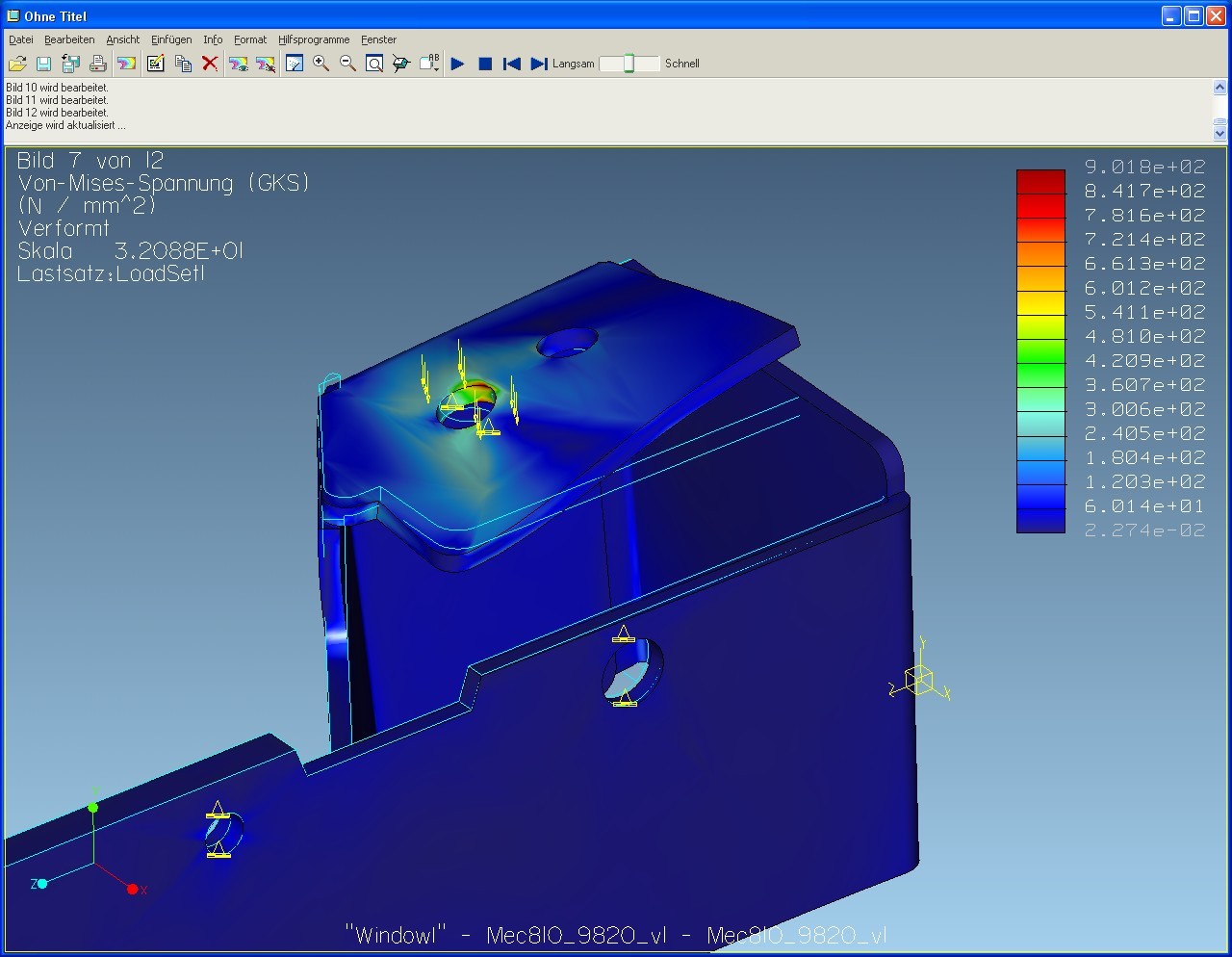

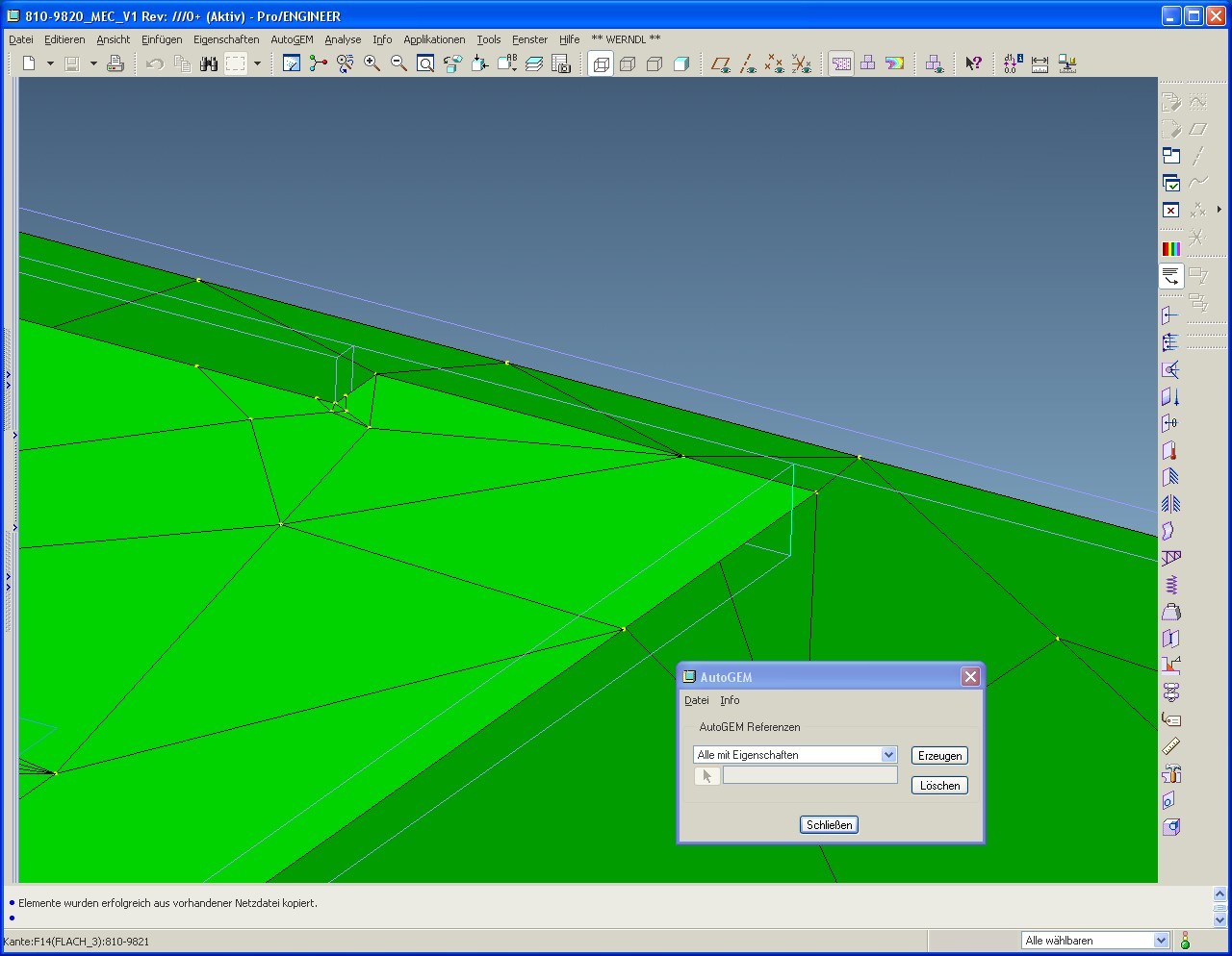

Hallo und guten morgen,
ich habe ein Problem mit einem gebogenen und in sich geschweissten Blechteil (mit Sheetmetal erzeugt). Die Kontaktfläche ist mit Abstand "0" gezeichnet.
Bei der Netzerzeugung gibt es aber keinen Kontakt an den Kontaktflächen.
Auch "Schweissen" hilft nicht. Siehe Screenshot.
Ich habe noch nicht auf Schalen umgestellt, da die Rechenzeit relativ kurz ist.
Teil anbei.
Was mache ich falsch??
Danke vorab und Gruß
Georg

Nachtrag:
mit Schalenmodellen funktionierts, warum nicht mit Volumen??
Danke und Gruß
Georg

Hallo Georg,
mit den Schalen funktioniert es, weil Schweissnähte nur für Schalenmodelle sind. Was willst Du denn mit dem Modell berechnen? Wenn Du die Schweissnähte bewerten willst, macht sowieso nur ein Schalenmodell Sinn.

Hallo Christian,
ich wollte das Abheben der oberen waagerechten Lasche am rechten hinteren Eck verhindern. Siehe auch Screenshot vom ersten Beitrag. Hier ist die waagerechte Lasche mit der senkrechten über eine kurze Schweissnaht verbunden. Leider gab es beim Abstand "0" zwischen den Laschen Probleme mit der Vernetzung. Liegt das daran, daß die Verbindung aus dem gleichen Teil besteht?
Zu beurteilen ist die Verformung des Teils, nicht die Schweißnaht.
