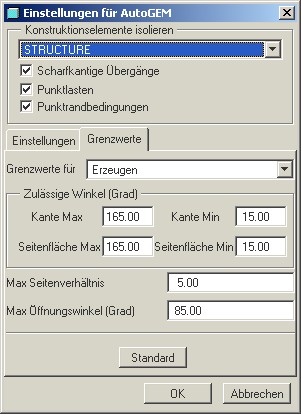

Hallo an Alle,
ich bin gerade dabei einen Hertzschen Kontakt zwischen 2 doppelt gekrümmten Körpern nachzurechnen.
Dabei suche ich nach Möglichkeiten das Ganze im integrierten Modus zu lösen.
Nun ist das aber ein Problem der Feinheit des Netzes, weshalb ich gerne mal euch nach Tipps und Tricks zum Vernetzen fragen wollte.
In der Kontaktzone brauche ich ein sehr feines Netz, nach Außen soll es so grob wie möglich sein, damit in der Rechung nicht sinnlos viele Gleichungen durchgezogen werden.

Hallo Paul,
danke für Deine Antwort.
Was genau meinst Du mit "Bereiche füllen"?
Habe auch schon versucht mit Volumenbereichen im Kontaktbereich ein feines Netz zu bekommen, aber die Auflösung ist noch zu schlecht.
Quader funktioniert nicht so gut aufgrund der doppelt gekrümmten Körper.
Welche Einstellungswerte wählst Du bei AutoGEM?
1.
Habe schon alternativ probiert Punkte in den Kontakt zu legen (Punktreihe auf Oberfläche, dann in einer Koordinatenrichtung gemustet). Dabei erhält man ein sehr schönes Netz, jedoch noch nicht fein genug: momentaner Punktabstand 0,3mm.
Wenn der Abstand der Punkte bspw. auf 0,15mm verkleinert wird, werden Punkte des Rasters weggelassen, trotz richtiger AutoGEM-Einstellungen (deaktiviert: "vorhandene Punkte löschen/bearbeiten")
2.
Habe versucht mit AutoGEM-Steuerung Punkte auf bereits definierte Linien (Splines im ProE erzeugt) zu legen. Ebenfalls mit unzureichenden Ergebniss.
3. Da ich den Kontakt auch in der 3. Raumrichtung (Tiefe) auswerten will, benötige ich auch ein halbwegs gutes Netz in die Tiefe. Dabei habe ich einen Volumenbereich hinter den Kontakt gelegt. Wird dieser zu nah an die Oberfläche gelegt, kommen Fehlermeldungen (such ich mal raus und poste sie)
Vielleicht weiß jemand, was ich als nächtes probieren könnte?!

Hallo Matthias,
zu 1.: Ich glaube, die Einstellung Punkte Verschieben bezieht sich auf die Netzpunkte die Mechanica beim Vernetzen erzeugt, bzw. verschieben oder löschen will, wenn ein Teilnetz übernommen wird. Schalten ma die Option aus, scheitert manchmal das teilweise Neuvernetzen bei Geometrieänderungen.
zu 2.: Die Netzsteuerungen scheinen in der Wildfire 2 noch nict korrekt zu funktionieren, hab ich zumindestens mal hier gelesen und an einem Spielmodell nachvollzogen. Ich weiss aber nicht, ob das im Laufe der Wochenversionen verbessert wurde.
zu 3.: Vermutlich werden die Tetraeder zu stark verzerrt, wenn Du die Standard Vernetzungseinstellungen nimmst. Versuche mal feiner Parameter zu verwenden. Im JPG anbei findest Du meine Standardeinstellungen für Schalennetze. Für Volumen könnte es etwas fein werden, aber Du kannst ja auch nur den Kontaktbereich mit diesen Parametern vernetzen.  Bei AutoGem nicht "Alle mit eigenschaften" auswählen, sondern Volumen und den entsprechenden Volumenbereich vernetzen, oder das ganze in den Standalonemodus transferieren und dort vernetzen.

Hallo Christian,
danke, dass es noch Leute gibt die helfen!
Könntest Du bitte nochmal die jpg-Datei einstellen, es ist kein Link zu dieser vorhanden.
--> Stichpunkt "schrittweises Vernetzen"
In wie fern ist dies möglich. Mir wäre es am liebsten, wenn ich verschiedene Volumen (Subvolumen, Restvolumen) mit unterschiedlichen Parametern vernetzen könnte. Ist dies im integrated Modus möglich?

Hallo Matthias,
zu Volumenbereichen:
früher gab es keine Option für Volumenbereiche. Wir mussten uns damit abhelfen, dass wir mit Baugruppen gearbeitet haben und damit die Subvolumina modelliert haben. Z. B. die erste Kontaktschicht dünn, die zweite gröber usw. Ansonsten "von Hand" im unabhängigen Modus vernetzt. Handvernetzung und AutoGEM sind kombinierbar.
Mein Tipp zu AutoGEM:
Nun würde ich mich in AutoGEM-Einstellungen rantasten, Flächen-/Kantenwinkel auf anfänglich 25° ändern, wird vermutlich nicht funktionieren, dann z. B. auf 20° usw. bis man ein ästhetisches Netz bekommt. Spaltproblematik ist auch noch ein Thema, dazu gibt es schon recht viele Beiträge.

Hallo Paul,
habe mich mit den AutoGEM Einstellung schon gut rangetastet, Netz ist im Kontakt fein, der Rest zieht sich gut nach aussen.
Mein Problem ist, dass zu kleine Subvolumen (bspw. Rechteck mit kürzerer Seite kleiner 0.15mm) nicht eingebunden werden.
Alternativ wird ein zu feines Punkthandnetz (durch Auflegen von Punkten auf die Oberfläche und Musterung entlang einer Kontakthalbachse) nicht eingebunden (Abstand von Punkt kleiner 0.2mm)
Frage:
Wie funktioniert das kombinierte Vernetzen von Bauteilen im Standalonemodus mit Hand- und AutoGEM-Netz? Habe schon mal ein bisschen herum probiert, aber die Vielfalt ist deutlich größer :-)
Vielleicht gibts ja ein Tutorial oder nachvollziehbare Beispiele?

Hallo Matthias,
anbei das JPG. Hab ich leider vergessen.

Hallo Matthias,
vielleicht liegt es daran, dass Du keine absolute Genauigkeit eingestellt hast? Oder der Wert evtl. zu niedrig ist? Würde ich zumindest jetzt mal tippen, wenn "Handpunkte" unter 0.2mm und gleichzeitig Kanten unter 0.15mm übergangen werden.
Wobei mich natürlich jetzt schon Deine Geometrie interessiert, wenn das Netz _so_ fein sein soll...

Hallo Hardy,
habe die Genauigkeit schon umgestellt auf absolut. Die Werte liegen über den von mir gewünschten Auflösung, von daher dürfte das kein Problem sein.
Ich habe gestern versucht ein Handnetz im Standalone zu erzeugen. Dabei ist mir aufgefallen, dass scheinbar Fehler im Bauteil vorliegen, da bestimmte Punkte nicht gelöscht werden können.
