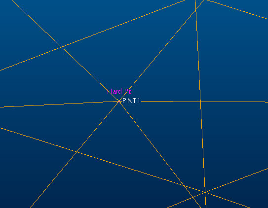

beim Vernetzen eines Bauteils werden zwei Punkte nicht übernommen, obwohl ich sie als Fixpunkte definiert habe. Sie sind auf der Oberfläche skizziert und liegen auf der Struktur. Ich verwende H-Elemente.
Als Notlösung habe ich eine Fläche eingezeichnet, die die beiden Punkte als Eckpunkte verwendet. Jetzt werden Netzpunkte erzeugt, die optisch auf den skizzierten Punkten liegen, aber ein Blick unter
  -> Netz/Überprüfen/Fixpunkte
zeigt, dass die Punkte trotzdem nicht übernommen worden sind.
Gibt es eine Notlösung, die besser funktioniert als meine? Für die weiteren Rechnungen bin ich darauf angewiesen, dass alle Fixpunkte vorhanden sind.

Hallo Thomas,
bitte mehr Infos - ProE Version und Wochenversion.
Habe mal schnell an einem Spielmodell ein paar
Fixpunkte (Punktemuster) definiert und vernetzt -
mit der WF2 M160 funktioniert dass!
Hast du evt. das Problem auf anderen Versionen/Rechnern/modellen
auch gehabt?
evt. Modell (wenn nicht vertraulich) hier posten ...
Was sagt die Hotline dazu?

danke für die Antworten.
Ich habe ebenfalls WF2 M160 und bisher hat es immer funktioniert. Im jetzigen Modell werden aber nur 98 von 100 Fixpunkten übernommen.
Inzwischen habe ich eine zugegeben hässliche Lösung gefunden:
Die beiden skizzierten Punkte verwende ich als Referenz für einen Flächenbereich. Anschließend erzeuge ich in den Ecken dieses Flächenbereichs wieder zwei Punkte (die damit mit den ursprünglichen Punkten übereinstimmen müssten). Diese neuen Punkte werden als Fixpunkte tatsächlich übernommen.
Das Modell kann ich so nicht posten, aber ich versuche einmal, eine vereinfachte Version zu erzeugen, bei der der Effekt immer noch auftritt.
Die Hotline habe ich noch nicht kontaktiert, ich wollte erst einmal fragen, ob das Problem schon bekannt ist.
