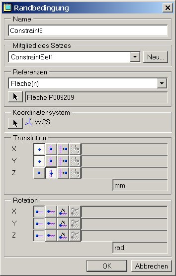

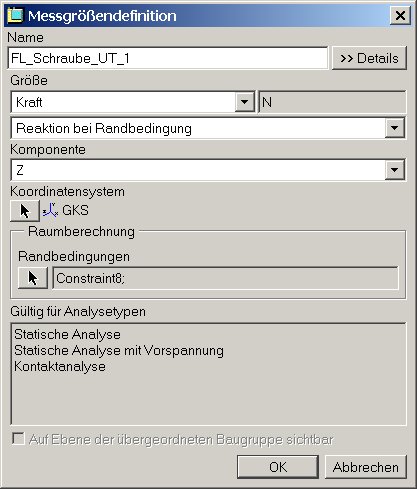

Hallo Leute,
ich habe ein Halbmodell mit Belastungen nur in Z-Richtung (Druck und Beschleunigung). Nur in den Bereichen von 7 Schrauben, die an einem umlaufenden Flansch verteilt sind, wird der Freiheitsgrad in Z-Richtung gesperrt. Die gesamte eingeleitete Belastung kommt im .rpt - File unter "Resultierende Last auf Modell" richtig heraus.
Die Reaktionskräfte der Schraubenbereiche betragen in der Summe nur etwa 1/10 der eingeleiteten Belastung. Wo ist der Rest der eingeleiteten Belastung geblieben ? Ich bin mir ziemlich sicher, dass es sonst keine weiteren Randbedingungen in Z-Richtung gibt (unter Anderem mit einer Animation unter allen Blickrichtungen überprüft).

Hallo und ein erfolgreiches neues Jahr wünsche ich allen.
Es werden weiterhin falsche Reaktionskräfte ausgegeben, auch wenn ich nur noch mit einer Druckbelastung rechnen lasse. Es werden keine weiteren Belastungen überlagert und es existieren auch keine anderen Lastsätze. Die "Resultierende Last auf Modell" wird mit 334 kN noch richtig ausgegeben, aber die aufaddierten Reaktionskräfte bringen in der Summe nur 121 kN entgegen der Belastungsrichtung.
Es sind im Modell Kontaktbereiche definiert.
Wir werden in der nächsten Woche auf die Version M130 oder höher umstellen.

wir haben nun eine neuere Wochenversion installiert aber der Fehler tritt immer noch auf.
Programmversion: Pro/Engineer und Pro/Mechanica, Wildfire 2.0, M170.
* Ohne Fasteners und ohne Spot Welds ergibt die Simulation richtige
  Reaktionskräfte.
* Mit Fasteners aber ohne Vorspannung: es kommen falsche
  Reaktionskräfte heraus. Die Abweichungen betragen fast 60 % ! Sie
  werden zu klein berechnet.
* Mit Fasteners und mit Vorspannung: die Reaktionskräfte weichen noch
  mehr vom richtigen Ergebnis ab.
* Ohne Fasteners aber mit Spot Welds: es kommen richtige
Fazit: Vor der Simulation genau überlegen, welche Ergebnisse verwertet werden sollen. Bei Auswertungen von Reaktionskräften an Randbedingungen ist das Rechenmodell ohne Fasteners aufzubauen !

von PTC habe ich folgende Antwort mit einem Lösungsvorschlag bekommen:
"bzgl. Spr 1265173 gibt es ein Workaround :
Sie muessen anstatt "volume regions" "surface regions" erzeugen fuer die Reaktionskraefte. Damit sind die Resultate i.O."
