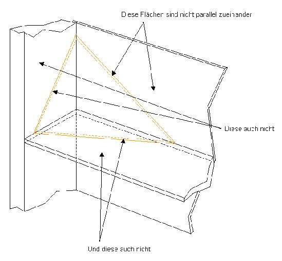

Ich habe nun eine Fehlermeldung die brauchbar aussieht, jedoch finde ich die Ursache nicht in meinem Modell.
Die Fehlermeldung könnt ihr in den beiliegenden Dateien sehen.
Auf welche Art von Elemente kann dieser Fehler zurückzuführen sein ?
Schweißnähte, starre Verbindungen etc.
Jeder Hinweis wo man bei dieser Fehlermeldung die Ursache suchen muss wäre sehr hilfreich, denn mittlerweile gehen mir ein bisschen die Ideen aus.

Hallo Passi -
die Fehlermeldung deutet auf einen Fehler in einem BG-Link (Verbindungselement Schale-Solid) hin -
am besten du legst auf die Stirnflächen der Solidberandung,
wo Schalen angebunden sind, DÜNNE Schalen, somit werden die
Schalen an diese Schalen angebunden, und KEINE Links erzeugt.
Spart Links, Rechnerresourcen und vielleicht in deinem Fall Fatal Errors
P.s. vermutlich gibts in der 2001 einen Bug bei Links
Roland

Hallo und vielen Dank erst einmal !
Das scheint meinen Verdacht zu bestätigen.
Und zwar habe ich eine schrägliegende Solid Platte gefunden, die an 3 Schalenelemente angebunden ist.
(Die Solid Platte ist dreieckförmig und jede Seite ist an eine der umliegenden Schalen angebunden.)
Ein bisschen kann man das erkennen in der beiliegenden Skizze (Hoffe ich  ).
Da weiss ich noch keine wirkliche Lösung.
Ich hatte zuerst die schräge Platte als Schale ausgeführt und so verschweisst. Doch dann kollidierte die getrimmte Schale mit einer anderen Platte die auf dem Bild nicht zusehen ist.
Alles in allem sehr nervig diese Konstruktion
