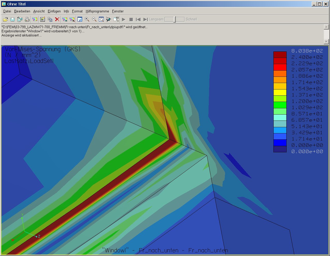

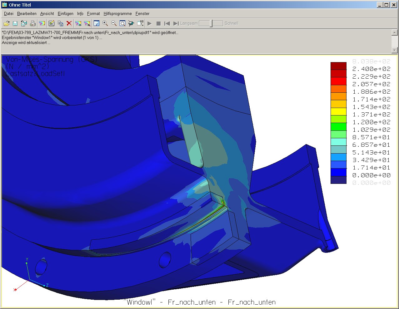

Hallo Leute,
ich habe zur Definition von Randbedingungen Volumenbereiche in Mechanica erzeugt. Bei der Spannungsauswertung habe ich nun festgestellt, dass es zu Spannungsspruengen an der Grenze zwischen den Volumenbereichen und der restlichen Geometrie kommt (siehe Bild Vergroesserung.jpg). Kann mir jemand sagen was hier schiefgelaufen ist ?

Hallo Bernd,
das liegt an der Unstetigkeit der Lasten, bzw. der Steifigkeit bei geometrischen Randbedingungen. Da muss es selbstverständlich zu Spannungssprüngen kommen.

Hallo Bernd,
treten beim Vernetzen an den Grenzen der Vol.-Bereiche Links auf -
es gab mal einen Bug (?) dass Vol.-Bereiche getrennt vernetzt und über Links gekoppelt wurden - wenn ja, vielleicht kannst du diese
Links über den config.pro Eintrag 'sim_asm_modelling' loswerden.
Sonst gilt natürlich, was der Christian gesagt hat, sollten die Flächen eingespannt sein, kommt es natürlich zu einer Spannungsspitze (Sing.).

Hallo Roland, Hallo Christian,
vielen Dank für eure schnelle Antworten.
Fehler in der Vernetzung werden nicht ausgegeben. Dass Singularitäten an Stellen von Einspannungen auftreten können ist mir schon klar. Aber ich hätte jetzt erwartet, dass die wohl zu hohe Spannungsverteilung aber doch noch irgendwie auf alle Elemente in diesem Bereich übergeht und keine Sprünge aufweist.

in der Schnittebene gibt es überall die selben Randbedingungen. Trotzdem kommt es am Volumenbereich zu einem Spannungssprung (wie im Bild zu sehen ist).
