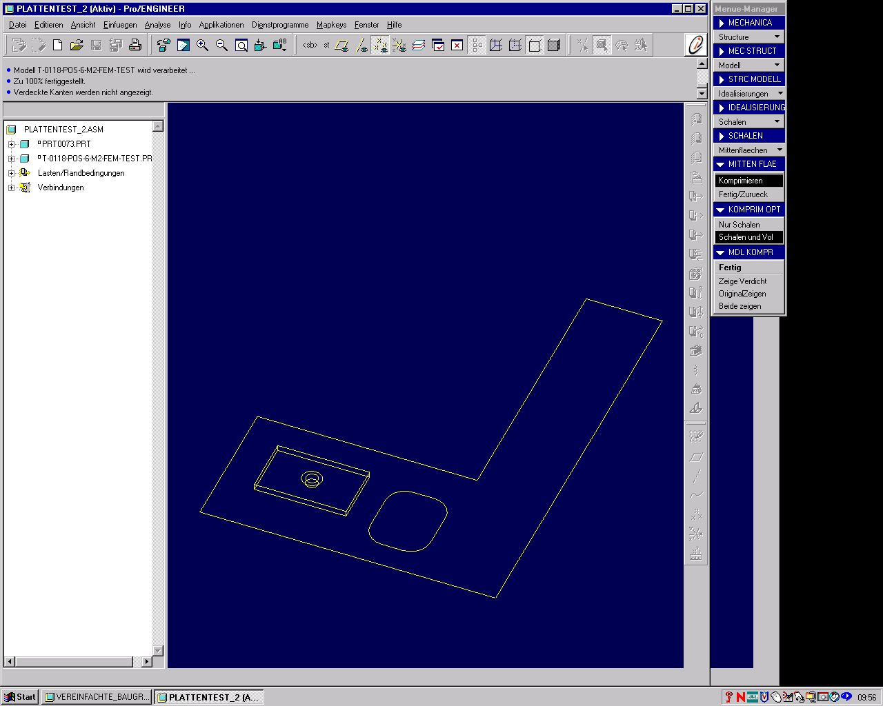

Ich wollte mich heute mal ransetzen und sehen woher ständig die Fehler kamen die ich neulich beim berechnen mit Umlaufnähten hatte.
Im Anhang findet ihr ein Bild von meiner Testkonstruktion   Und das Protokoll mit der Fehlermeldung.
Die untere Platte ist eine Schale (Das Bild stellt die komprimierte View dar.), die oberere Platte ein Volumenelement. Diese beiden Teile sollen miteinander verbunden werden.
Und ich hatte gehofft es geht über Umlaufnaht.
Also habe ich die zur großen Platte gewandte Seite der oberen Platte als erste Fläche angewählt, dann die Ränder der oberen Platte als Schweißnaht Position gewählt und zum Schluss die Seite der großen Platte die man sieht.
Dann taucht der im Protokoll zu sehende Fehler auf.
Woran kann das liegen ????
Gruss vom Passi !! Und hoffentlich kann jemand helfen, denn wenn ich die große Platte (im Originalmodell gibt es ein paar davon) als Volumen rechnen muss, damit eine Verbindung klappt rechnet mein Rechner noch nächstes Jahr

Original erstellt von Passi:
1. Die obere Platte muss auch eine Schale sein
2. Du musst die Kanten der oberen Platte anwählen
3. was sindt das für 2 konzentrische Kreise auf der oberen Platte?
Gruß -
Hartmut

Hallo und Danke für die Antwort !
(Du bist ja mittlerweile schon fast sowas wie mein persönlicher Schweißnaht Berater  )
Aha, dann werde ich die obere Platte auch gleich mal als Schale einbauen und mal sehen ob es dann klappt, so etwas hatte ich schon beinahe vermutet.
Die 2 konzentrischen Kreise sind Flächenbereiche die ich gerne später als Ankerflächen nutzen möchte.
Darf man das machen ??? Oder entstehen dadurch neue Probleme ?
Gruss vom Passi !

Erstmal Danke für den Hinweis mit dem "Die obere Platte muss auch eine Schale sein".
Das war exakt der Hinweis den ich gebraucht habe !
Die Berechnung funktioniert !!!! Nur ich muss noch ein bisschen probieren welche Schweissnahtdicke am sinnvollsten ist.
Vielen vielen Dank !!

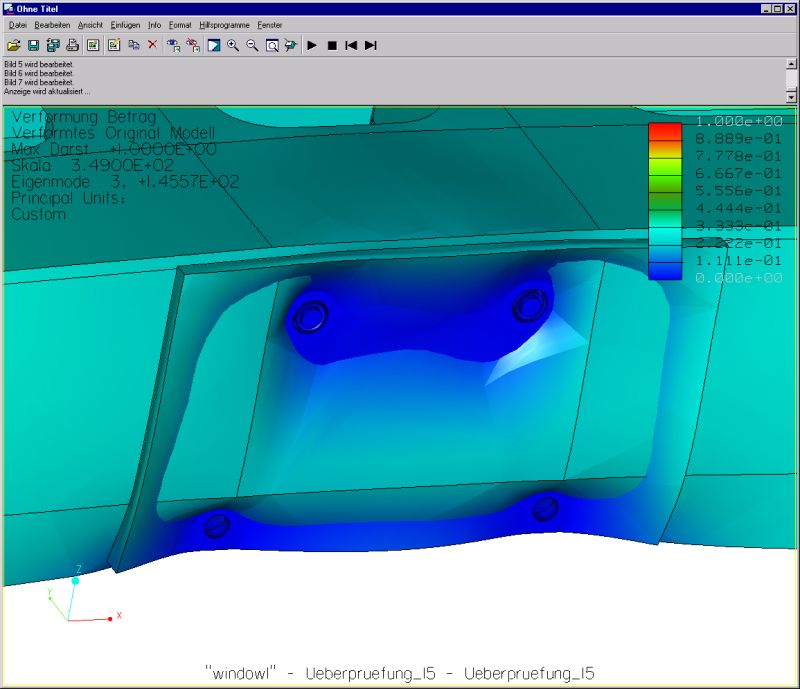

ich habe es nun also endlich geschafft eine Schweissnaht wie gewollt zu definieren.
Das hat aber folgendes Bild zur Folge
In dem Bild könnt ihr erkennen, das sich scheinbar die Schalen nicht wirklich aufeinander abstützen.
Momentan sieht es so aus, als ob sich die Schalen durchdringen. Das wird in der Realität eher nicht der Fall sein. Die Platten müssten sich gegenseitig berühren.
Gibt es dafür eine Lösung, oder aber ist das Bild so zu verstehen, das die Platten sich durchaus auf ihren Berührungsflächen beeinflussen und die Durchdringung ist nur auf den Maßstab zurückzuführen ?
Bin da etwas skeptisch, das es das ist was ich haben wollte
Gruss vom Passi !!
PS: Kann man das unter Umständen vielleicht über eine Variation der Schweißnahtdicke erreichen ?
