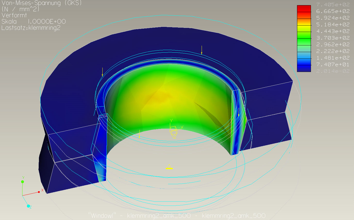

erstellt am: 08. Dez. 2005 14:17    Editieren oder löschen Sie diesen Beitrag!  <-- editieren / zitieren -->   Antwort mit Zitat in Fett Antwort mit kursivem Zitat    Unities abgeben: 1 Unity (wenig hilfreich, aber dennoch)2 Unities3 Unities4 Unities5 Unities6 Unities7 Unities8 Unities9 Unities10 Unities
Vielen Dank für das Angebot!
Habe es jetzt aber doch noch geschafft  (s. Anhang). Da Reibung nicht berücksichtigt wird, reicht bereits eine sehr geringe Kraft (eine Spannkraft von nur 500N wirkt bei der Analyse auf die obere Ringfläche) um eine relativ große Verformung des Innenrings zu bewirken (sind alles Stahlteile, Innendurchmesser 40mm). Zumindest stehen aber Verformung und Spannung in einem sinnvollen Zusammenhang...

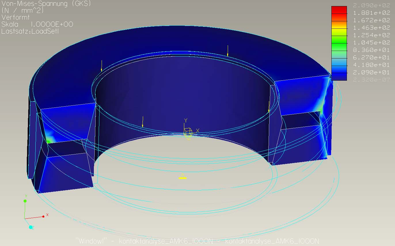

erstellt am: 15. Dez. 2005 11:24    Editieren oder löschen Sie diesen Beitrag!  <-- editieren / zitieren -->   Antwort mit Zitat in Fett Antwort mit kursivem Zitat    Unities abgeben: 1 Unity (wenig hilfreich, aber dennoch)2 Unities3 Unities4 Unities5 Unities6 Unities7 Unities8 Unities9 Unities10 Unities
ich bin´s nochmal... nach einigem Hin- und Herprobieren werden die Ergebnisse immer weniger plausibel    Diese Analyse ist z.B. ziemlicher Blödsinn, mit seltsamen Spannungserhöhungen und kaum Verformungen (mit AMK und p=6 gerechnet). Es scheint etwas mit den Kontaktbereichen- obwohl definiert- nicht zu stimmen... Symmetrie-RBs konnte ich auch nicht einbauen, bzw. wurde der Rechenlauf dann abgebrochen
Kurz und gut: wenn sich doch noch jemand an der Baugruppe (hier ist sie; gezippt) versuchen könnte, wäre das super
Ansonsten schon mal schönes Wochenende!

ToTacheles
Beiträge: 1328
Registriert: 01.04.2003
Creo Simulate 2.0 M080
erstellt am: 16. Dez. 2005 18:45    Editieren oder löschen Sie diesen Beitrag!  <-- editieren / zitieren -->   Antwort mit Zitat in Fett Antwort mit kursivem Zitat    Unities abgeben: 1 Unity (wenig hilfreich, aber dennoch)2 Unities3 Unities4 Unities5 Unities6 Unities7 Unities8 Unities9 Unities10 Unities Nur für helical sweep 10 Unities + Antwort hilfreich
verformung.zip
spannung_innenring.zip
fe_spannsatz.zip
anbei die Daten zum Thema "Spannsatz". Leider wusste ich nicht, was genau in deiner Baugruppe gespannt wird, da die Pro/E-Daten nichts dazu beinhalteten. Darum das FE-Modell auf der Basis deiner Baugruppe.
Gruss Paul
