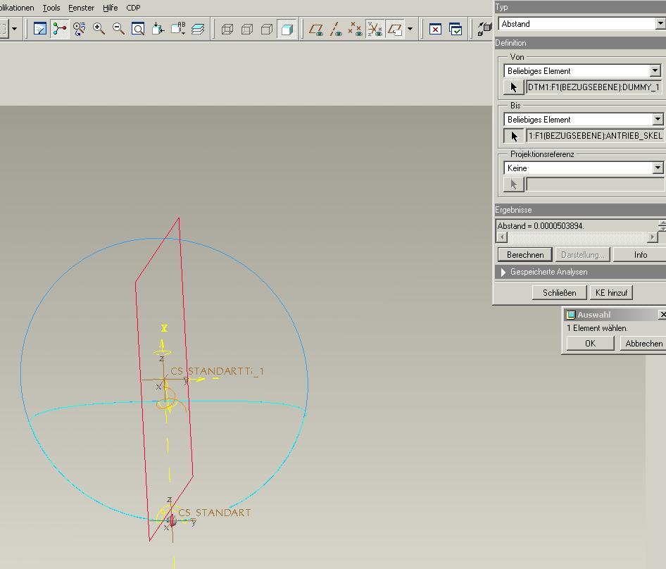

Hallo Forum!
Ich habe folgendes Problem!

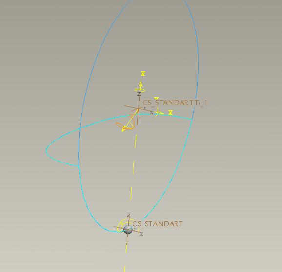

Im Anhang findet ihr einen Slot auf dem ein Dummy(Kugel) über einen rotierenden Moror angetrieben wird.(1.Bild)
- Anfangs/ nach dem Einbau ist alles ok, eben stimmen überin etc.
- Aber nach einer Umdrehung des Morors und der damit verbundenen Bewegung der Kugel über den Slot, stimmen die Enbaubedingungen nicht mehr so ganz! Es tritt eine Verschiebung der DTM1 des Dummies um ca 0.00005!Nach dem Regnerien des Modells ist auch wieder alles ok!
Später sollen noch mehr Slots mit Dummis folgen, an denen Baugruppen hängen die auf Durchdringung zueinander geprüft werden sollen!
Wie kann ich die Verschiebung wegbekommen?
Ich habe hier schon gelesen, dass man das Basismodelle (Skelett) sehr genau definieren muß (krümmungsstetig)!
Wie kann ich das hin bekommen?
Habe schon probiert im Skizzierer Kurven zueinander krümmungsstetig zu bekommen, weiß aber nicht wie!
Gruß & Dank
Harlekin
ps: in der zip-Datei ist findet ihr das Beispiel

Habe anscheinend die Lösung gefunden! Ist eine Mischung aus der Genauigkeit und dem Aufbau der Slots.
Kurz:
1.hab die Genauigkeit in Mechanismus hochgestellt auf 0,000012 gestellt
2.hab in den Verbindungspunkten der einzelnen Kurven für einen Slot annähernd Krümmungsstetigkeit eingestellt
So habe ich nach einer Drehung keine Abweichung mehr
