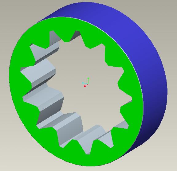

Ich muss eine FEM Berechnung für eine Zahnkranz erzeugen.
Ich habe ein Problem bezüglich Restrictions.
Normalerweise muss mann den Teil in die 3 Richtungen fixieren, bei mir kann ich den nur in 1 Richtung festhalten (Axial / Grüne Fläche auf Skizze).
Es fehlt mir also 2 Radiale Richtungen.
Ideal wäre ein Punkt am Zentrum des Teils zu fixieren, abr ich habe versucht und das geht nicht.
Ich habe verscuht einfach ein Punkt zu erzeugen, aber kommt Meldung dass es kein Element auf diese Restriction gibt.
Habe versuch eine seht klein Zylinder am Zentrum zu modelieren (wie ein Punkt), aber geht immer noch nicht.
Hilfe!!!!!!

Hallo Maxime,
wie ist das Zahnrad belasted?
Ist das Zahnrad radial und in Umfangsrichtung unbelasted/im Gleichgewicht?
Wenn ja, dann erzeuge einfach einige (z.B. 4 ) Federn mit WEICHER
Steifigkeit (z.B. 0,1 N/mm2) in allen Richtungen. Diese Federn sind als Punkt zur Basis definiert.
Somit hat das Teil in jeder Richtung eine definierte Steifigkeit.
Roland

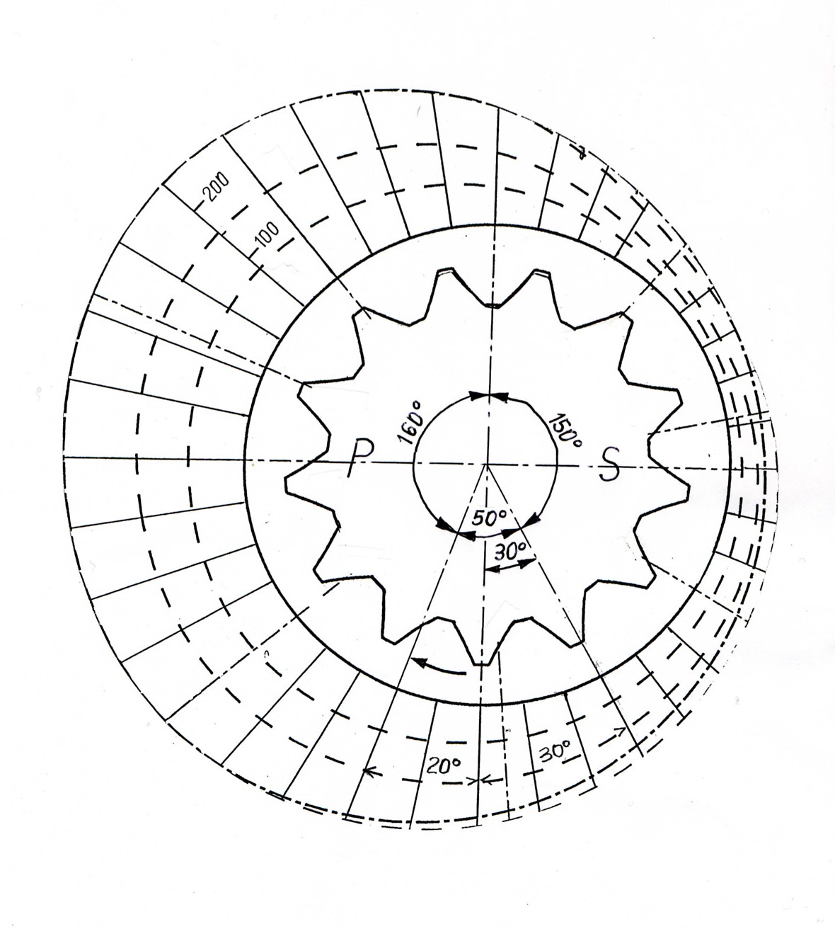

Das Zahnrad ist so belastet (cf attachment)

Hallo Maxime -
ist dass eine Drucklast auf die blau eingefärbte Fläche?
was ist die resultierende Kraft/Moment dieser Last
bezüglich einem Punkt auf der Achse?
sollten resultierende Lasten/Momente 'übrig' bleiben,
musst du diese irgendwie ausgleichen, z.B. durch geeignete
Randbedingungen oder Lasten.
Roland

Hallo Roland,
Also auf die blaue Fläche habe ich Druckbelastungen. Diese radiale Belastungen sind abhängig von Winkel (muss mit Druckbelastung arbeiten)
Und auch auf die graue Fläche habe ich Druckbelastungen die abhängig von einem anderen Winkel sind.
Maxime
