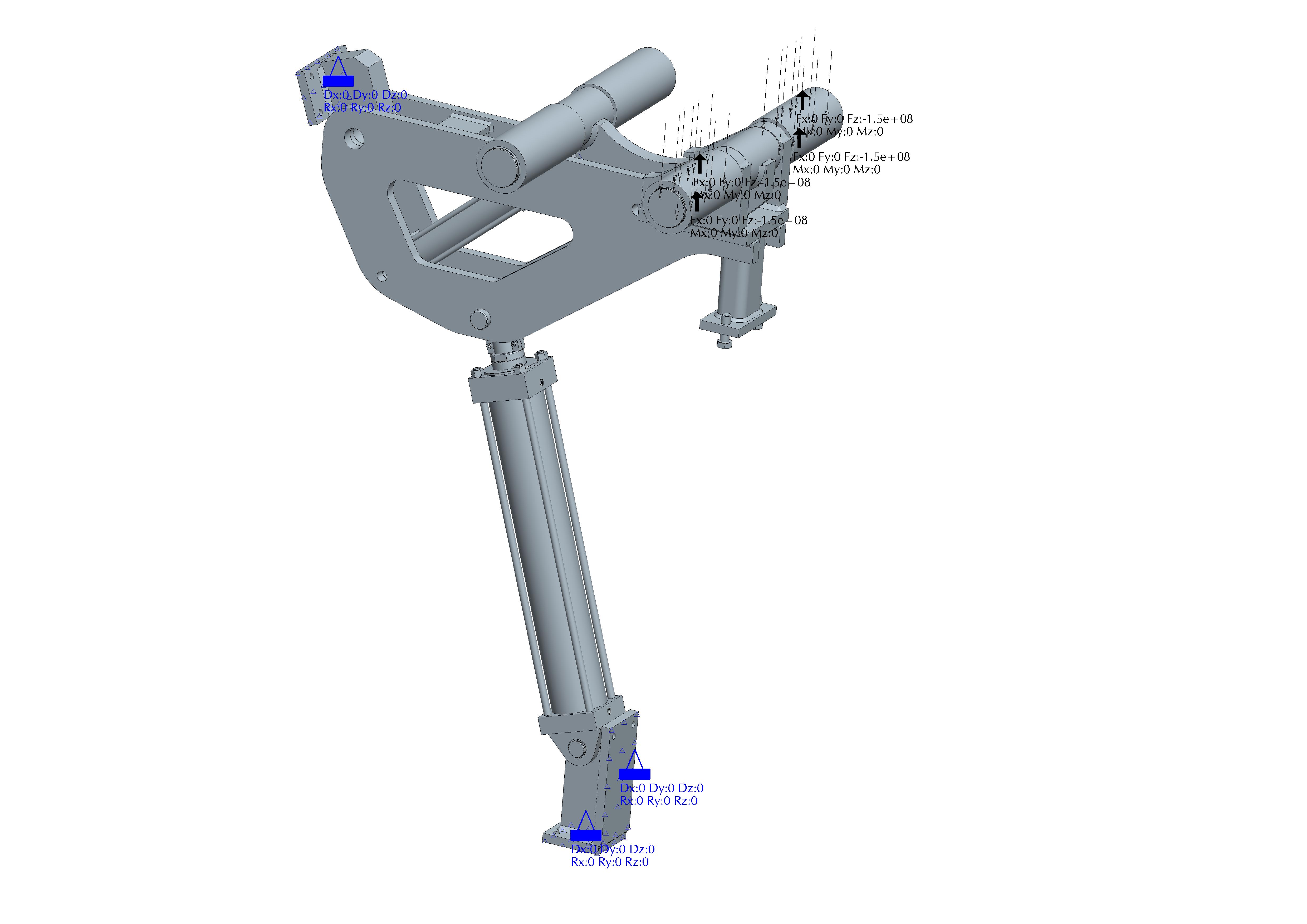

Hallo !
habe das selbe problem aber ich kann die Lösung wie oben beschrieben nicht ausführen (Lizens fehlt)
anbei ein Bild der konstruktion.
mein Ziel ist eine einfache FEM-Analyse
Grüsse Bluelight

unvollständig eingespannte MOdelle müssen (nur mehr bis Wf2)
in allen Richtungen mit Steifigkeit versehen werden, z.B. mit (3 pro Teil) WEICHEN Federn.
in der WF3 glückerweise nicht mehr nötig!
Da gibts einen automatischen Ausgleich, sprich Restkräfte beschleunigen das Modell.
Habe ich aber schon in alter Antwort geschrieben.
