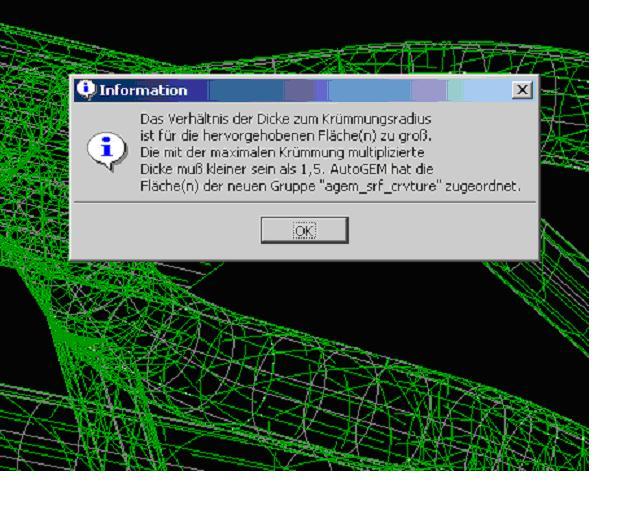

Beschäftige mich gerade mit Schalenmodellen in Verbindung mit Volumen. Bekomme beim vernetzen immer Fehlermeldungen.
Habe die Schalen in ProE als Flächen modelliert (als Mittenflächen). Habe dann in ProM diese Flächen als Schalen modelliert. Danach in den unabhängigen Modus transferiert. Das erste Problem ist, dass die Schalendefinitionen nicht mehr vorhanden sind. (nicht alle) Aber die Schalen kann ich dann umdefinieren. Lästig, aber es geht.
Ein weiteres Problem ist, dass Kopiergeometrien aufeinmal wieder sichtbar sind, obwohl ich sie durch Folien ausgeblendet habe.
Beim Vernetzen der Flächen bekomme ich immer wieder die Fehlermeldung dass ein Krümmungsradius nicht stimmt. (siehe Bild)

tatsächlich kommt die Schalentheorie in Mechanica an ihre Grenzen, wenn das Krümmungsverhältnis zur Schalendicke kleine 2/3 wird. Daher die Warnung. Entweder den entsprechenden Radius, wo der Knick entstehen würde abändern oder etwas mit der Schalendicke heruntergehen. (Oder auch hier gemischt (Schalaen und Volumen) ansetzen)
Zum generellen Vorgehen:
Wir haben bessere Erfahrungen gemacht, die Flächen in Pro/E ihrer Dicke entsprechend aufzudicken, um dann in Mechanica mit automatischem Paaren und komprimieren wieder auf das Schalenmodell zu kommen. Dann gibt es keine Probleme mit Stosskanten oder Flächenberandungen.
