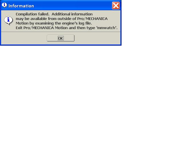

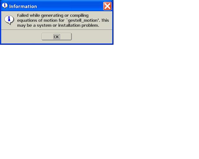

brauche bitte Eure Hilfe bei Durchführung eines Rechenlaufs in Mechanica Motion WF.
Habe in Baugruppe alles modelliert und eingerichtet, Ground, Gelenke und Antrieb festgelegt. Möchte den Mechanismus nun zum laufen bringen. Beim Start des Rechenlaufs kommen diese 2 Fehlermeldungen (sh. jpgs). Nun habe ich gelesen es liegt evtl. am fehlenden c++ compiler zum Durchführen der dynamischen Simulation. Dieser müsste eingerichtet werden (Pfad und Umgebungsvariable) Ist das so richtig?
Bin über jede Info dankbar.

Hallo Hans,
es ist richtig, daß Du für Motion einen C-Compiler benötigst (zumindest einige Dateien davon).
Die Umgebungsvariablen findest Du unter: http://ww3.cad.de/foren/ubb/Forum67/HTML/000353.shtml

hallo stefan,
haben uns den microsoftcompiler besorgt, alle anderen von uns getesteten freewarecompiler bringen motion nicht zum rechnen.
du musst alles so installen/ environment setten wie im forum angegeben. wenn du kein admin bist, funktioniert auch dein temporärer pfad und variable. dann müsste es funzen.
allerdings läuft bei uns der test mit der hallo.c nicht. meldung: "fatal error C1034:stdio.h: no include path set" kommt. der ms- compiler schreibt auch keine exe raus.

Hallo Forum,
Systemvar 'MM_C_HOME' auf Install.pfad des M$ c compilers setzen, also z.B. C:\programme\Microsoft Visual Studio\VC98  (nicht ..\bin!!)
UND
Pfad in Pfadvar. ergänzen (passiert bei STd-Install. von Compiler automatisch)
C:\programme\Microsoft Visual Studio\VC98\bin
(dort steht cl.exe)
dass sollte reichen!
