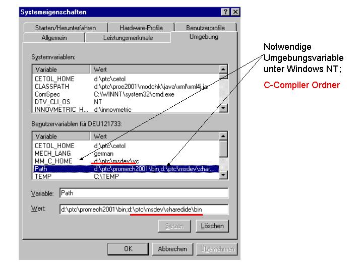

Hallo Forum,
ich hab folgendes Problem:
Wenn ich einen Rechenlauf in Motion starten möchte, kommt die Meldung, dass nicht kompiliert werden kann.
Ich hab aber mit einem kleinen Testprogramm den Compiler getestet und er funzt einwandfrei.
Außerdem sind die Header-Dateien math.h und stdio.h vorhanden.
Was könnte also noch das Problem sein?
Vielen Dank für Eure Hilfe!
Gruß donax

Hallo donax,
hast Du die Umgebungsvariablen gesetzt?

Hallo chrizzly,
nein hab ich nicht!
Welche Variable muss ich den setzen?

MM_C_HOME="Pfad zum C+ Compiler, z.B. C:\...\vc98"

Hallo donax,
habe mal meine Umgebungsvariablen angehängt.

vielen Dank für Eure Hilfe!!
Jetzt funktioniert alles einwandfrei!
