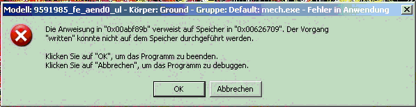

Hallo Kollegen,
ich arbeite zur Zeit an einem Test-Rechner HP PC-Workstation xw4100, Windows XP, noch Pro/E 2001, 3GB-Ram und 3GB-Patch.
Beim Vernetzen im UL-Mode erscheint beigefügt Meldung.
Zuerst dachte ich, das Problem tritt nur bei Modellen die aus UNIX importiert werden auf, oder der Modellname bzw. der Modellpfad sind zu lange. Aber, beides Fehlanzeige.
Ändert man aber den Namen des Modells im Explorer direkt und ruft  es dann in den UL-Mode auf, so tritt der Fehler nicht auf und das Modell ist vernetzbar.
Bin für jede Anregung und Tipp dankbar.

Hallo Martin -
beim Vernetzen treten bei langen Pfadnamen oder Pfaden mit 'üblen' Zeichen wie Umlaute, Leerzeichen, Minuszeichen oder dgl. Abstürze auf.
Workaround:
Kopiere dein unlinked-Modell nach z.B. C:\Temp (nicht in ein Hauptverzeichnis) und benenne es kurz Z.B: c:\temp\test.mdb
wenn es jetzt vernetzt war der Pfad zu lang oder ein Zeichen hat gestört.
HTHHope that helps = Hoffe es hilft

Hallo Roland,
vielen Dank für die schnelle Antwort.
Also die "üblen" Zeichen habe ich nicht verwendet. Habe aber "underline" verwendt. Wenn wir die Dateinamen kürzen und kein "underline" verwenden, klappt es. Liegt also wirklich an der Benennung. Werde unseren Benennungs-Syntax im UL-Mode ändern.
(Bemerkung: Das Problem tritt unter UNIX nicht auf. Dort haben wir schön längere Zeit relativ lange Pfade und Namen mit "underlines".)
