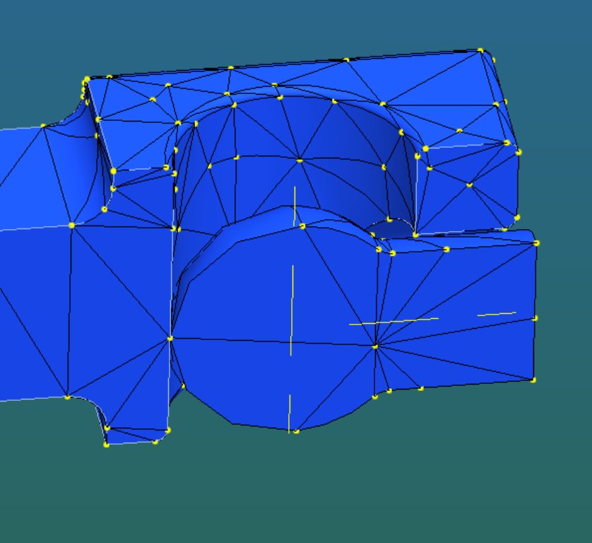

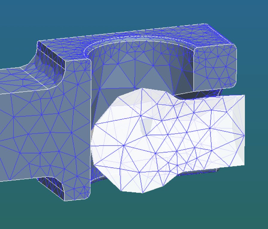

Ich arbeite normalerweise mit CFD, und muss manchmal Festigkeitberechnungen durchführen.
Bei CFD ist den Netz sehr wichtig und ich investiere viele Zeit darüber.
Jetzt bei Mechanica ist ein Netz automatisch gemacht, und ich habe wenig Kontrol.
Im meisten Fällen sind die Netz sehr grob.
Natürlich gibt es die Möglichkeit Volumbereiche zu erzeugen, aber das ist nicht sehr überzeugend
Ich habe troztdem etwas gefunden um ein fein Netz automatisch zu erzeugen, aber leider ist diese MEF Option nicht gültig um dies Netz im Mechanica zu importieren.
Gibt es eine Alternative?

Hallo Maxime,
Dein "feineres" Netz besteht vermutlich aus H-Elementen.
Die besten Eergebnisse erreichst Du mit "handerzeugten" Hexaedern im unabhängigen Modus. Ansonsten mußt Du das Netz mit Grenzwerten, Volumenbereichen und Bezugspunkten beeinflussen.
Gruss Paul

ich muss (leider) derzeit verstärkt CFDs machen - und tatsächlich muss man da mehr Zeit in das Netz investieren. Das liegt ganz einfach an den grundlegenden Unterschieden zwischen p- und h-Methode. Ein h-Netz muss einfach "schöner" aussehen als die Krokodilshaut à la Mechanica...
Das soll nicht heißen, dass in Machanica überhaupt nicht aufs Netz geachtet werden muss, aber im Allgemeinen ist der automatische Vernetzer schon ganz ok.
An interessanten/kritischen Stellen des Modells wird es ab und an nötig sein, durch zusätzliche Punkte oder Volumenbereiche mehr Elemente zu erzwingen - aber das ist meiner Ansicht relativ vergleichbar zu z.B. in icepak "Use per Object Params" eine Mindestanzahl Zellen für jede Koordinatenrichtung einzugeben.
Gruß - Hartmut

Konvergenzgraphen checken - dann weiß man ob das automatisch generierte netz reicht. Für 90% der Fälle ist das der Fall bei Volumennetzen - die Settings sind für Schalen feiner einzustellen, da alle Einstellungen in Mechanica für Volumenberechnungen optimiert sind.
Gruß Slavko
