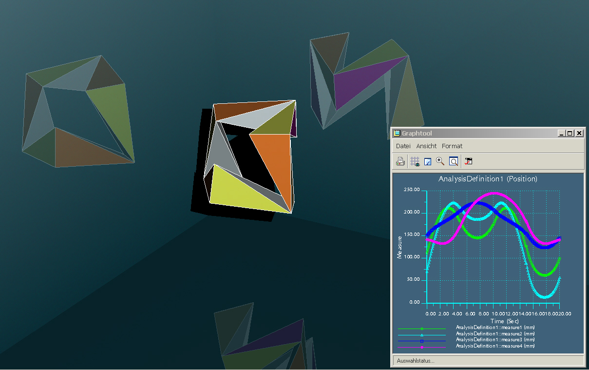

    WUERFEL.zip
    Mechanismus Modell (6 Parts) mit einer Analyse (Typ : Position)
    ServoMotoren=4 Stk.
    Verbindungen=17 Stk.
    End Time 20 sec. (201 Einzelbilder)
    Analysedauer 4 sec.
    Meßgrößensanalyse Abstand = 4 Stk (dauert 1 sec. um den Graph anzuzeigen)
    Meßgrößensanalyse Abstand = 32 Stk (dauert 7 sec. um den Graph anzuzeigen)

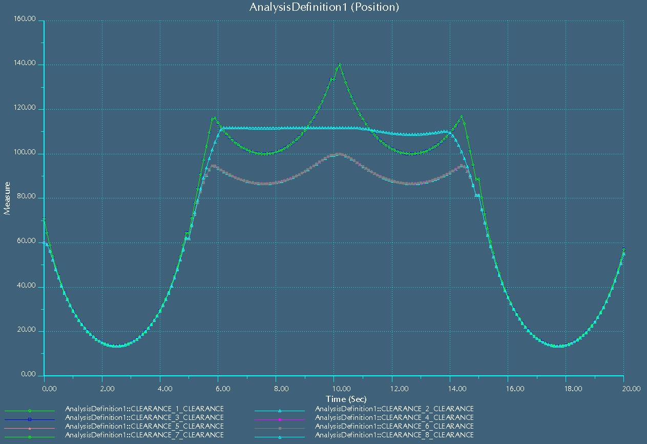

    Paarabstandsanalyse-KE's = 8Stk (dauert 5 sec. um den Graph anzuzeigen)
    Paarabstandsanalyse-KE's + Meßgrößensanalyse Abstand = 8Stk + 32 Stk (dauert 10 sec. um den Graph anzuzeigen)
