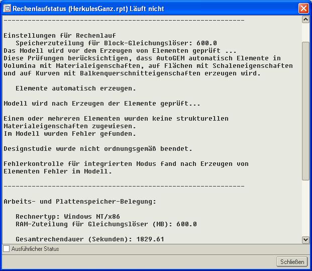

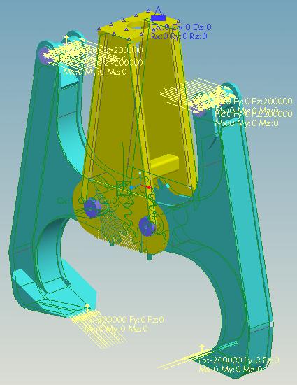

Muss dieses Teil mit den angenommen Kräften auf Spannungen prüfen. Jetzt bekomm ich beim Rechenlauf allerdings immer einen Schweren Fehler. Wie würdet ihr die RB`s annehmen? Oder besser gesagt, welchen Fehler hab ich gemacht?
thx FaTaliTy

Was denn für ein Fehler?
Speicherplatzmangel? Sieht wieder sehr symmetrisch aus, könnte man vereinfachen.

Jo, is symmetrisch. Bin absoluter Neuling auf ProM und arbeit mich gerade erst ein. Kannst du mir bitte einen Tipp zum Vereinfachen geben.
Zum Fehler: Er erkennt auf irgend einem Teil keine strukturellen Materialien, hab jedoch jedem Teil das richtige Mat. zugewiesen.

Mit dem Halbieren bin ich mir nicht mehr so sicher, weil ja die beiden Schaufeln in der Mitte über dieses "Zahnrad" zusammengreifen. Dadurch entstehen dort Spannungen, die beim Halbieren wohl nicht vorhanden sind. Und damit sich die Zähne nicht durchdringen, wird der Zusammenbau leicht unsymetrisch sein, weil die Zähne vermutlich fest an der Schaufel modlliert sind...
Bist Du Dir denn sicher, allen Teilen ein Material zugewiesen zu haben? Wenn Du auf ein Material klickst, sollten alle damit verbundenen Teile hervorgehoben werden.

Meiner Ansicht nach müsste jedem Teil ein Material zugewiesen sein! Die Fehlermeldung lautet genau:
"Einem oder mehreren Elementen wurden keine strukturellen Materialeigenschaften zugewiesen.
Im Modelll wurden Fehler gefunden.
Designstudie wurde nicht ordnungsgemäß beendet."
Danke noch mal für eure Hilfe. Das Forum ist unser einziger Ansprechpartner, da wir uns selber in ProM einarbeiten müssen.

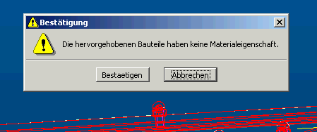

In Mechanica 2001 kommt die Fehlermeldung aus dem Bild in der Anlage. Hast Du die Frage "wollen Sie Fehlersuche?" mit Ja beantwortet?
Oder ist "strukturelle Materialeigenschaft" etwas anderes als "Materialeigenschaft"?

Original erstellt von Günther Weber:
Diese Fehlermeldung kenn ich auch! Ich mein aber was anderes! Habs angehängt.
Strukturelle Materialeigeschaften muss irgend etwas anderes Sein.
Kann es sein, dass der Fehler ganz irgendwas anderes ist?

bei solchen Problemen würde ich einen separaten Vernetzungslauf starten, und mir das Netz notfalls im unabhängigen Modus anschauen. Falls ich absolut nichts Verdächtiges erkennen kann: Einfach mal so allen Elementen (Achtung, haben sich außer solid-elementen vielleicht andere Elementtypen eingeschlichen?) ein Material zuweisen und sehen, wie die Rechnung sich dann verhält.
Aus deiner Fehlermeldung sehe ich, daß du eine recht lange Vernetzungszeit hast. Um das Problem einzukreisen kannst du auch Teilvolumina mit Dummy-Lasten versehen und separat rechnen, auf diese Weise eine Region nach der anderen ausgrenzen. Ist das ganze ein Part oder eine Baugruppe?
