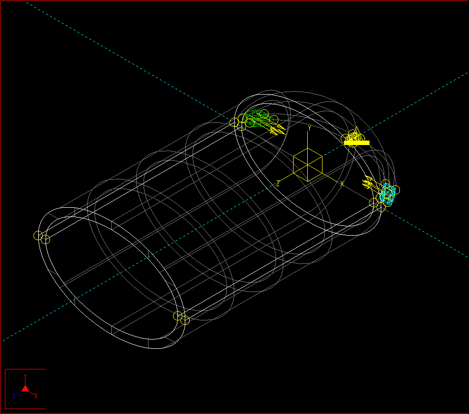

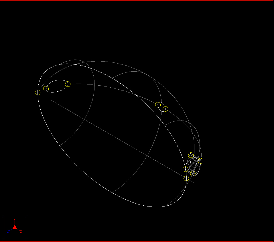

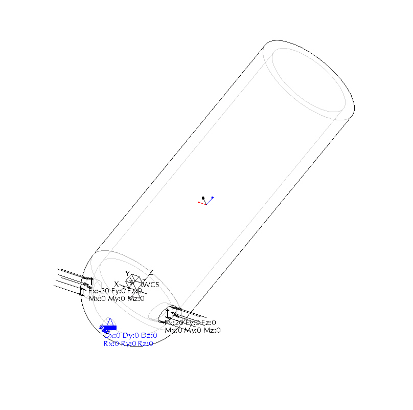

hallo zusammen,
wenn ich einen zylinder berechnen möchte mit kreisrundem querschnitt (siehe bild kreisrunder_zylinder), bekomme ich keine fehlermeldung und die rechnung läuft sauber durch.
sobald ich aber einen zylinder mit eliptischem querschnitt (siehe bild eliptischer_zylinder) rechnen möchte, bekomme ich jedesmal eine fehlermeldung.
ich kann mir das nicht erklären und wäre über eure hilfe wirklich dankbar.
gruß nico

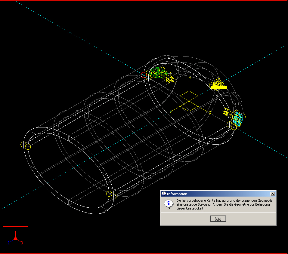

erstellt am: 05. Feb. 2004 12:50    Editieren oder löschen Sie diesen Beitrag!  <-- editieren / zitieren -->   Antwort mit Zitat in Fett Antwort mit kursivem Zitat    Unities abgeben: 1 Unity (wenig hilfreich, aber dennoch)2 Unities3 Unities4 Unities5 Unities6 Unities7 Unities8 Unities9 Unities10 Unities Nur für Nico Laufer 10 Unities + Antwort hilfreich
Im separaten Modus muß erst vernetzt werden (rechtes Menü):
Modell - Elemente - AutoGEM - Volumen - Alle - Returntaste.
Dann sollte der Fehler wieder auftauchen, im Menü:
Darstellung  - Gruppendarstellung - alle außer bad_geom abwählen...

erstellt am: 05. Feb. 2004 13:27    Editieren oder löschen Sie diesen Beitrag!  <-- editieren / zitieren -->   Antwort mit Zitat in Fett Antwort mit kursivem Zitat    Unities abgeben: 1 Unity (wenig hilfreich, aber dennoch)2 Unities3 Unities4 Unities5 Unities6 Unities7 Unities8 Unities9 Unities10 Unities
ich habe das jetzt so gemacht und folgende meldung kam (siehe bild)
gruß nico

erstellt am: 05. Feb. 2004 13:44    Editieren oder löschen Sie diesen Beitrag!  <-- editieren / zitieren -->   Antwort mit Zitat in Fett Antwort mit kursivem Zitat    Unities abgeben: 1 Unity (wenig hilfreich, aber dennoch)2 Unities3 Unities4 Unities5 Unities6 Unities7 Unities8 Unities9 Unities10 Unities Nur für Nico Laufer 10 Unities + Antwort hilfreich
Hinten ist ein roter Kreis. Zoom mal ganz nah ran und dreh das Teil ein wenig, damit man den anderen Endpunkt der Kante sehen kann, um rauszufinden welche Kante das ist. ABER: nicht auf o.k. klicken.
Wenn Du nichts findest, schau mal in die Dateien im aktuellen Verzeichnis, ich glaube die Endung war .AGM - Darin steht evtl. ein Hinweis auf die Kantennummer. Oder im Menü war irgendwo ein Knopf "AutoGEM-Status" oder so...

erstellt am: 05. Feb. 2004 14:05    Editieren oder löschen Sie diesen Beitrag!  <-- editieren / zitieren -->   Antwort mit Zitat in Fett Antwort mit kursivem Zitat    Unities abgeben: 1 Unity (wenig hilfreich, aber dennoch)2 Unities3 Unities4 Unities5 Unities6 Unities7 Unities8 Unities9 Unities10 Unities
hallo günther...

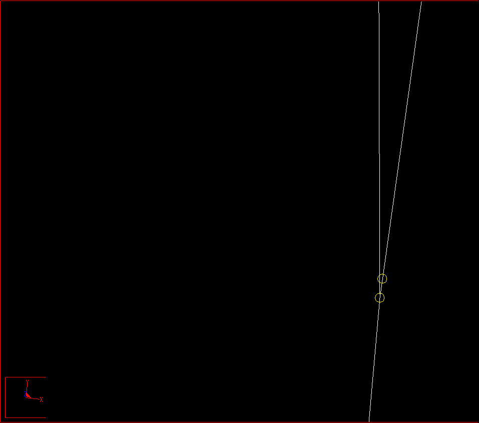

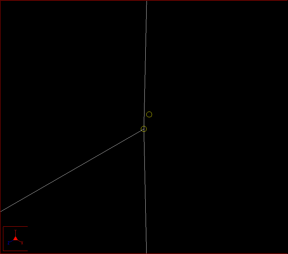

leider kann man nicht zoomen, wenn diese meldung kommt.
dieses mal hat er aber die gruppe "agem_bad_geom" erzeugt (siehe bild).
ich habe trozdem auch noch einmal diese stelle mit dem roten kreis sehr stark vergrößert und man kann sehen, dass es sich dort wohl um zwei punkte handelt.
gibt es so etwas wie ein automatisches merging beim erzeugen der elemente?
muss man vieleicht irgendwelche toleranzen hochsetzten?
gruß nico

hallo günther...
gruß nico

erstellt am: 05. Feb. 2004 14:13    Editieren oder löschen Sie diesen Beitrag!  <-- editieren / zitieren -->   Antwort mit Zitat in Fett Antwort mit kursivem Zitat    Unities abgeben: 1 Unity (wenig hilfreich, aber dennoch)2 Unities3 Unities4 Unities5 Unities6 Unities7 Unities8 Unities9 Unities10 Unities Nur für Nico Laufer 10 Unities + Antwort hilfreich
welche Genauigkeit ist im Pro/E eingestellt? Ich nehm immer 0,001 absolut. Schau im Pro/E mal nach kurzen Kanten (Modellanalyse), und versuch die Stelle mal ein wenig umzukonstruieren.
Slavko Simic
Sehen Sie sich das Profil von Slavko Simic an!   Senden Sie eine Private Message an Slavko Simic  Schreiben Sie einen Gästebucheintrag für Slavko Simic
Beiträge: 304
Registriert: 20.02.2001
erstellt am: 05. Feb. 2004 14:20    Editieren oder löschen Sie diesen Beitrag!  <-- editieren / zitieren -->   Antwort mit Zitat in Fett Antwort mit kursivem Zitat    Unities abgeben: 1 Unity (wenig hilfreich, aber dennoch)2 Unities3 Unities4 Unities5 Unities6 Unities7 Unities8 Unities9 Unities10 Unities Nur für Nico Laufer 10 Unities + Antwort hilfreich
In Pro/E wird man an der Stelle auch ein Problem finden, wenn man ganz nah hineinzoomt, vielleicht auch ein Geomcheck.
Vielleicht als Fläche modellieren und dann aufdicken.
Wie vorgeschlagen das KE neu konstruieren, so dass andere Flächen erzeugt werden.
Trenne auch mal den Zylinder und die "Haube mit einer Volumenregion in zwei Teile. Jeden Vernetzungsalgorithnus kann man mit einem Toruskörper auf's Kreuz legen und das Model ist nicht weit davon weg.

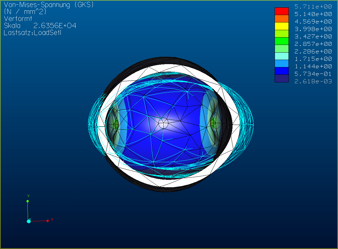

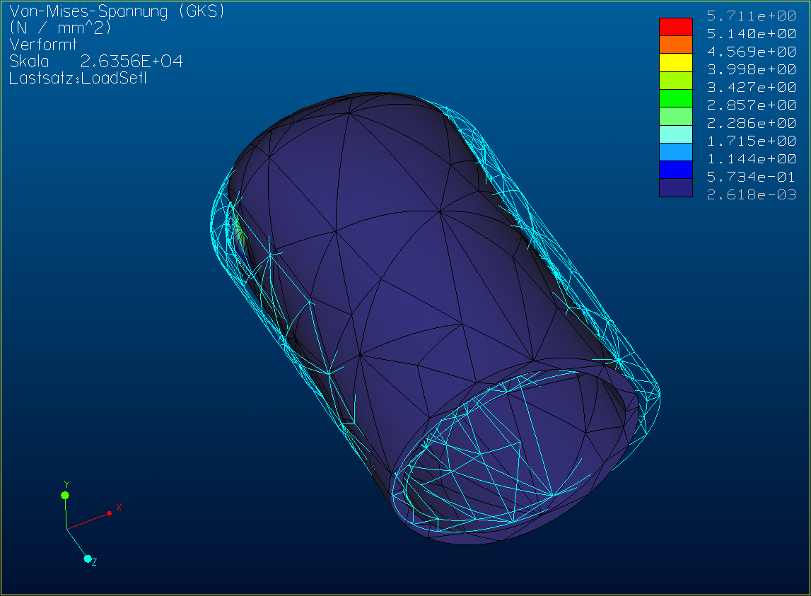

ich habe diesen körper jetzt einmal anders konstruiert.
erst die eliptische hablschale und dann den zylinder daraus extrudiert.
und zu meiner großen freude lief die rechnung ohne probleme durch.
allerdings wurde meine freude wieder gebremst, als ich mir das ergebnis angesehen habe. denn ich habe einen symmetrischen lastfall aber das ergebniss ist nicht symmetrisch. ich denke das liegt daran, dass die vernetzung ebenfalls nicht symmetrisch ist.
kann man diese probleme nur umgehen, wenn man nicht die volle zylinderschale sondern nur eine viertel-zylinderschale symmetrisch rechnet??? oder gibt es einen anderen weg (vieleicht durch eine einteilung in regionen, die einzeln vernetzt werden) dieses problem zu umgehen???
danke und gruß

Die Diagnose ist richtig.
Dsa Konvergenzfeedback wird sicherlich auch sagen, dass hier noch "Nachbesserungsbedarf" ist. Die Elemente sind sicherlich unterschiedlich und hier sicherlich an Ihrer Kapazitätsgrenze.
Um Mehr - symmetrische Elemente zu erzeugen, den Aspectratio auf 10 setzen.
Besser, ich würde das Modell als Halb oder sogar als Viertelmodell rechnen. Und dann auch mal im Multipass die Konvergenzkurven checken.
Das Auflager muß natürlich exakt in der Mitte sein.
Ist das der richtige Ort der Lagerung? Kommt mir etwas komisch vor.

wenn man den Zylinder normal konstruiert, kommt der Vernetzer erst damit klar, wenn man den Körper mit Volumenbereichen viertelt. Hat mich doch sehr erstaunt, daß es so schwer ist, einen so simplen Körper zu vernetzen.
