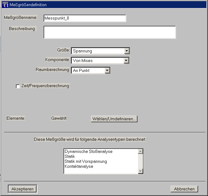

Hallo Zusammen,
wir haben ein riesiges Problem.
Wir wollten in Mechanica in einem Volumenelement Messgroessen definieren. Dafuer haben wir Punkte erzeugt und diese in Mechanica als
Messgroesse definiert (siehe Anhang). Jedoch wenn wir den Rechenlauf starten kommt die Fehlermeldung "Messgroesse ist mit einem Punkt verknüpft, der mit keinem Element verknüpft ist. Messgroesse ueberpruefen."
Was haben wir falsch gemacht und wie koennen wir das Problem beheben.
Im voraus vielen Dank

Bei elementbezogenen Messgrößen (geht nur im unabhängigen Modus!) will die Software den Punkt und ein oder mehrere Elemente, bzw. eine oder zwei Elementflächen. Die richtige Klickerreihenfolge ist entscheidend.
Bei dem gewählten Spannungsmessgerät - muß der Punkt zur Elementauswahl gehören.
Besser hier ein Messgerät bauen, dass die Spannung in einem Kugelradius um einen Punkt mißt - dann muß man auch nicht in den unabhängigen Modus und die Auswertung ist genauso gut.
