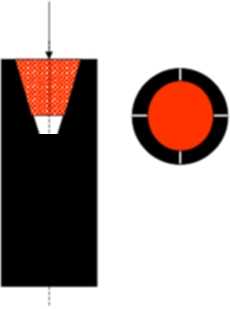

Hi!
Ich habe folgendes Problem: In einen geschlitzten Zyliner mit kegeliger Bohrung (siehe Bild) soll ein Kegel gedrückt werden. Es soll die Aufweitung der Segmente simuliert werden. Was muss ich beachten, wenn ich im intergierten Modus arbeite?Muss ich, wie oft gelesen, mit Spalt arbeiten?

die Skizze ist nicht ganz richtig gewesen....hier ist eine Neue...

Hallo Patrick,
ich würde als Erstes Dein Modell vierteln, aber nicht durch die Schlitze, sondern unter 45°. Daraufhin ein schönes Punktmuster auf die Kontaktflächen erzeugen, um im integrierten Modus eine vernünftige Autovernetzung zu erreichen. Einen Spalt brauchst Du nicht.

ja - den Kegel mit einem minimalen Spalt einbauen, so dass die Bauteile nicht verschmolzen werden.
Da hier Symmetrie verwendet werden kann - könnte man sich auf ein Kuchenstück beschränken und enstprechende Symmetrierandbedingungen vergeben. Bei Kontakt sehr zu empfehlen!
Ist das ganze ein Presssitz (überlappende Geometrie) - dann wird man um den unabhängigen Modus nicht umhinkommen.

Hallo Patrick,
anbei eine Videosequenz der Verformungsstruktur (100x) eines Kegels.
Man hat prinzipiell selten Probleme bei gut definierten zylindrischen (kegeligen) Kontakten. Auf die Vernetzung musst Du einen großen Wert legen. Zwar kannst Du im integrierten Modus Volumenbereiche nutzen, wirst aber keine vernünftige Auswertung (entweder ein Volumina oder alle) erhalten.
