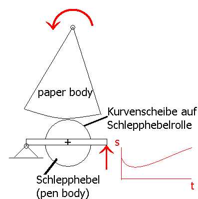

Entsprechend dem Bild im Anhang möchte ich eine Kinematik aus einem Schlepphebel und einem drehbar gelagerten Hebelsegment aufbauen. Die Schlepphebelbewegung soll einem vorgegebenen Bewegungsgesetz gehorchen. Um die entsprechende Kontur für das Hebelsegment zu generieren habe ich beide Elemente mit Antrieben versehen und lasse die Spurkurve aufzeichnen. Das hat, wie auch das speichern der Spurkurve, bisher super funktioniert.
Jetzt lässt sich aber die Spurkurve auf einmal nicht mehr abspeichern. Sie wird zwar wie bisher angezeigt (beide Einhüllendenkurven werden angezeigt), beim speichern erscheint jedoch die Fehlermeldung "THE TRACE CURVE MUST BE PLANAR IN ORDER TO BE SAVED TO PAPER PART"
PAPER PART: Hebelsegment
PEN PART: Schlepphebelrolle
EINHÜLLENDENKURVE ERZEUGEN: ja
SELECT A CURVE, CAM,... : Kurvenscheibe auf der Schlepphebelrolle
Woran kanns liegen? Gibt es andere Möglichkeiten die Koordinaten der Splinekurve auszuleiten?

MDX oder Motion?
Ich vermute ich ein Toleranzproblem, wenn die Spurkurve eigentlich eben ist. (vielleicht ein Teil sehr groß, das andere ziemlich klein)
Die Pro/E Baugruppe und damit die Teile dürfen nicht nur eine relative Toleranz aufweisen. Also dann eine allgemeine Toleranz in das Modell/Baugruppe einbauen.
Empfehle 0.001

Ich benutze Mechanica Motion.
Das mit den Toleranzen klingt vernünftig. Aber warum hat es vorher problemlos geklappt und von einem Rechenlauf zum nächsten tritt das o.g. Problem auf (Baugruppentoleranzen wurden nicht verändert)?
Muß ich die Toleranzen in Motion anpassen, oder in ProE? Wie stelle ich das am geschicktesten an?

Das mit dem "vorher geklappt ist eine wichtige Info - wahrscheinlich sind die Inkremente zu groß. Für eine gute Kurvenscheibe, die dann ja auch in einer gewissen Toleranz gefertigt werden soll, empfehle ich >150 Berechnungsstützpukte auf den Umfang - entspricht der Anzahl der Berechnungsschritte.
Bei den Toleranzen sind bei diesem Problem die Pro/E Toleranzen gemeint - entsprechende Einstellung damit das überhaupt geht müssen natürlich in der config.pro gesetzt sein.
und ich würde im Modell noch einmal ganz sicher gehen, ob man in der Ebene bleibt - vielleicht ist beim Zusammenbau in Motion ein kleines Verrutschen gegeben. Zur Sicherheit alle Gelenke und Gelenkpunkte!noch mal löschen und neu mit einheitlicher Methode und gleichem Bauteilbezug erzeugen.
