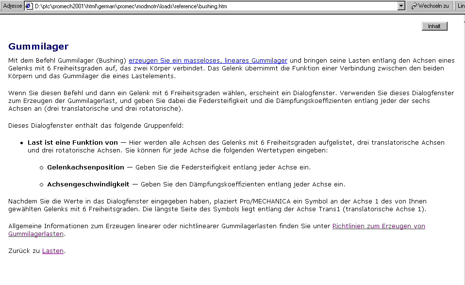

ich habe leider z.Z. nicht viel Zeit, aber meiner Meinung nach müssen sich die Bewegungen der Gelenke aus ihrer korrekten Definition ergeben.
Zum Gummilager: Es gibt eine Lastart in Pro/Mechanica vom Typ Gummilager (z.B. für Motoraufhängungen) dabei kannst du einem Gelenk mit 6 Freiheitsgraden Eigenschaften für die einzelnen Achsen angeben.
Vielleicht ist es möglich über die Werte einzelne Achsen zu sperren.
Hab es selbst noch nicht ausprobiert, da mir im Moment die Zeit fehlt.
chrizzly
P.S.:Anbei die Erklärung zum Gummilager aus der Pro/Mech. Hilfe

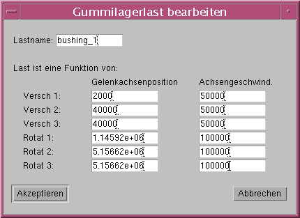

Hallo chrizzly...
auch meine Zeit war knapp..
Habe das mit dem Gummilager verfolgt und zunaechst an einem kleinen Testmodell ausprobiert. Es hat geklappt. Ich konnte die Steifigkeiten entsprechend eintragen und durch Punktpositionen kontrollieren.
Für die die es interessiert:
Das Gummilager (tif) hatte eine axiale Steifigkeit von 2kN/mm und eine radiale von 40kN/mm. Die rotatorischen Steifigkeiten sind in Nmm/radiant einzutragen... Also wenn ich mich nicht verrechnet habe
:-) 20 Nm/° bzw. 90 Nm/°.
Die komplette Kupplung zu modellieren scheint noch etwas mühselig..
Ich brauche 16 Gummilager und habe jedes mal meine Werte eingetragen.. Parameter funktionierte nicht. vielleicht kennt jemand einen Weg zuvor
Lager zu definieren und diese dann zu mustern oder ähnliches??
