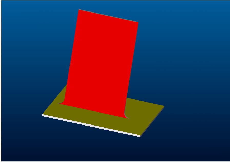

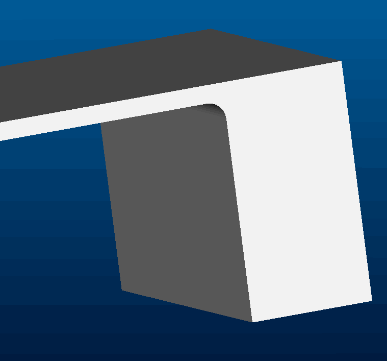

Da habe ich mich wohl etwas missverständlich ausgedrückt.
was ich meinte, ist eine mischung aus shells und solids vebunden mit einem radius.
siehe bild =>
meiner erfahrung nach, kann so etwas nur funktionieren, wenn der radius gelöscht/unterdrückt wird.
das mit dem T-Stoß mit radien ist mir nicht ganz klar. wie soll das funktionieren?

Hallo Florian,
schau Dir das Bild an, so einen T-Stoß kann man nur dann sauber komprimieren, wenn man die untere Fläche auf die gelbe Oberseite komprimiert.

Hallo Christian,
in Deinem Bild ist ein bestimmter T-Stoss abgebildet, der mich brennend interessiert. Darf man nun in den verrundeten Ecken die Nennspannung zur Schweißnahtbewertung heranziehen oder nicht???
Ich hatte bisher für diese Geometriebereiche stets den Fall einer Strukturspannung angenommen.
Gruß Paul

=> Christian_imiela
Achso, Du meintest Radien an den kurzen Seiten. Ja logisch! Jetzt verteh ich Dich.
