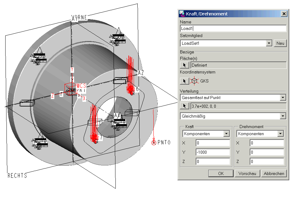

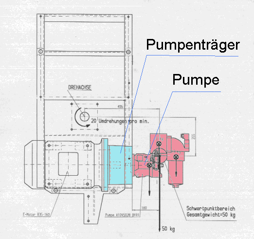

An meinem Bauteil (Pumpenträger) hängt eine Gewichtslast (Pumpe). Das komplette Aggregat dreht sich 20 mal in der Minute um einen Punkt X. Die Zentrifugalkraft meines Bauteils ist vernachlässigbar, die Gewichtslast wechselt aber 0,67 mal in der Sekunde die Richtung. Muß ich die Gewichtslast einfach nur um Fz=m*w²*r erhöhen und verschiedene Lastrichtungen rechnen, oder wie muß ich vorgehen. Kriegt man das mit Structure noch gerechnet, oder braucht man dazu Motion?
Danke - Günther

Ich hab mal ein Bild vorbereitet, falls Verständnisfragen auftauchen...

Hallo Günther -
hoffe ich habe dein Problem richtig erkannt - du willst in einem Modell verschiedene Positionen berechnen, oder??
Ich würde ganze BG drehbar (sprich über winkelbemasste Positionsebene, nicht mit MDX) einbauen und dann diese Winkelbemassung als Designvariable in ProM verwenden - somit verschiedene Positionen in einer globalen Sensitivity-Analyse rechnen. Da brauchst du die Schwerkraft und Fliehkraft nur einmal definieren.

Hallo Roland,
Danke für die Antwort.
Die Unterschiedlichen Lastrichtungen kann ich auch ohne besonderen Aufwand rechnen, indem ich die Last mehrmals in verschiedenen Lastsätzen und unterschiedlichen Richtungen definiere, bei der Berechnung kann ich ja alle Lastsätze angeben und dann alle einzeln auswerten.
Meine Frage war eigentlich, wie ich eine Aussage zu dieser dieser ständigen Wechselbelastung machen kann.
Günther

Hallo Günther,
was die Aussage bzl. Wechselbelastung betrifft:
Einfache, konservative Betrachtung:
Ich würde auftretende Maximalspannung mit Biegewechselfestigkeit gegenüberstellen.

nur eine kurze Anmerkung:
Wenn man davon ausgeht, dass die Anordnung dauerfest sein soll, würde ich für das intressierende Bauteil in das Haigh (oder älter Smith) Diagramm des Werkstoffs gucken! (Abhängigkeit Dauerfestigkeit von Mittelspannung)
Eine andere einfache Bewertung kann ein Abgleich gegen die Werkstoffwöhlerlinie sein, da die Belastung ja wohl einstufig ist. Vielleicht ist auch die Überführung in eine Bauteilwöhlerlinie möglich! Literatur z. B. "Leitfaden für eine Betriebsfestigkeitsrechnung" Gudehuus/Zenner
