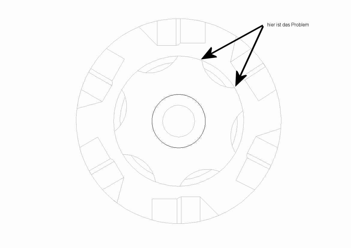

AutoGem meckert im integrierten Modus:
AutoGEM hat nahe den hervorgehobenen Objekten einen
möglichen Riß gefunden. Prüfen Sie diese Bereiche
des Modells, bevor Sie mit AutoGEM fortfahren.
Verwenden Sie den Befehl Objekt im Menü Prüfen, um festzustellen,
ob die hervorgehobenen Elemente richtig mit der angrenzenden
Geometrie verknüpft sind. Wollen Sie fortfahren?
Nein
Kann ich AutoGEM zwingen hier Ja zu sagen. Im unabhänigen Modus wird die Geometrie dann problemlos vernetzt.

das ist - wie man so schön sagt: intended functionality
Der neue Vernetzungsalgorithmus, der solche kleine Splitterflächen mit einem geradem Element schließt, funktioniert in der 2001 nur im unabhänigen Modus.
Falls unbedingt im integrierten Modus gearbeitete werden soll - dann in der Ursprungsgeometrie auf die Suche gehen - da gibt es sicherliche irgendwelche kurze Kanten, Splitterflächen oder schwingende Flächen, die Probleme bereiten. Hier die Geometrie bereinigen und neu vernetzen.
Gruß Slavko

Hallo Rimku,
kannst du ein Bildchen mit dem Problem ins Forum stellen -
man kann diese Fragestellungen nur schwierig generell beantworten.
Modell in ProE reparieren ist in praktisch allen Fällen möglich.

Hier ein Bild. Die Geometrie ist eigentlich fehlerfrei.
