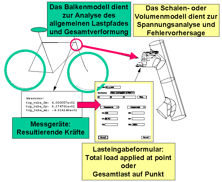

Bei Rahmen kann man 3 "Genauigkeitssprünge" machen:
(je nachdem was gefragt ist)
1: Balkenmodell  - Erkenntniss der globalen Verformungen generell
2: Schalenmodell - lokale Verformungen und globales Spannungsbild
3: Ausbruchmodell - Schnittkräfte aus dem Schalenmodell auf das Ausbruchmodell (= Volumenmodell) aufgeben und dort mit "modellierten" Schweißnähten lokale Spannungsaussagen erhalten.
Ein Tip zur Definition des Ausbruchmodelles als Bild.
(Empfehle mit dem Schalenmodell anzufangen, da das Balkenmodell nur unwesentlich weniger Arbeit ist.)

bei komplett ausmodellierten Schweissnähten ist besonders darauf zu achten, dass keine Singularitäten (einspringende Ecken) im auszuwertenden Bereich auftreten.
Eine Vorgangsweise wäre, ein globales Modell mit Schalen zu Rechnen - Verbindungen definieren - und die Nennspannungen nach z.B. der FKM-Richtlinie zu beurteilen.
Ich persönlich halte die Rechnung mit komplett ausmodellierter Schweissnaht für genauer, entweder als Ausbruchsmodell mit Schnittkräften (Slavko's Vorschlag) oder als globales vereinfachtes Modell, wo nur die kritischen Nähte komplett ausmodelliert sind.
