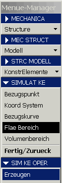

ich stehe vor folgendem Problem:
Ich habe ein zylindrisches Bauteil und möchte folgende Kräfte/Momente angreifen lassen. Eine Lagerkraft an der gesammten Mantelfläche und ein Moment an einer Mantelflächenhälfte (180°). Pro/M legt das Moment aber an die gesamte Mantelfläche, auch wenn ich eine Auswahlfläche auf der gewünschten Hälfte erstelle und an dieser das Moment angreifen lasse. Im independent Mode von Pro/M funktioniert es einwandfrei, aber ich muss es im integrated Mode durchführen, da später eine Optimierung stattfinden soll.
Für ein paar Tips wäre ich dankbar.

Vielleicht ist das nicht der beste Tip aber wie waer es wenn du die Zylinderflaeche mit einem kleinen Materialschnitt versiehst ? Also nur ueber den Bereich wo das Moment angreifen soll. ProM erkennt es dann eigentlich als "eigenstaendige" Flaeche an und man kann das Moment auf die Flaeche setzen.
Viel Glueck!

Das sollte doch mit einem Flächenbereich möglich sein, den man in Pro/MECHANICA definieren kann.

Volumenbereich geht auch gut, ist auch einfacher zu ändern, falls der -ich nenn ihn mal umschlingungswinkel- sich ändert. Darauf achten, das die schnittskizze des volumenbereichs gschlossen ist, sonst gibt`s ärger beim vernetzen. Denk dran, die gesamtlast zu prüfen!

Danke,
ich habe es nochmal mit dem Flächenbereich versucht und nun funktiniert es. Ich werde es nun mal mit dem Volumenbereich versuchen. Kerben gehen leider nicht (das hatte ich auch schon versucht), da somit keine durchgehende Ringfläche für die Lagerkraft vorhanden war.
