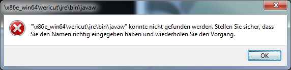

Hi Loyds,
folgende Situation:
Zwei unterchiedliche Rechner 1. Rechner win xp 32 bit ProE WF4 M120
2. Rechner siehe unten Win7-64bit ProE WF4 M150.
Auf beiden Systemen läuft ProNC ohne Probleme. Nur Vericut läuft unter winxp hervorragend, aber bei Win7 kommt angehängte Fehlermeldung. Die Kollegen von INNEO gaben mir als letzten Tip, ProE komplett neu zu installieren. Das habe ich heute erledigt, ProE komplett von der Maschine(Regestry eingeschlossen). Anschließend ProE komplett neuinstalliert, alle empfohlenen Optionen mitinstalliert. Der Fehler ist leider immer noch da.
Ich bin jetzt etwas ratlos, aber setzte meine Hoffnung auf Euch.

Ich würde sagen, da ist die Java-Installation nicht ganz in Ordnung. Wir hatten auf XP64 auch entsprechende Probleme mit PDMLink, das Java stark nutzt. Hier hat uns geholfen, dass bei der Installation von 64Bit Java das Verzeichnis auf C:\Programme\Java\ geändert wurde. Vielleicht hilft das auch hier?

Das Problem hatten wir mit unserem XP 64bit system.
Folge der URl:
http://cgtech.com/usa/system-requirements-62
Diese Datei löst das Problem.
und inste diese Datei:
(The installer file name is vcredist_x64.exe)
Dann gehts mit Vericut
Ich hoffe das hilft auch bei Windows 7 64bit
