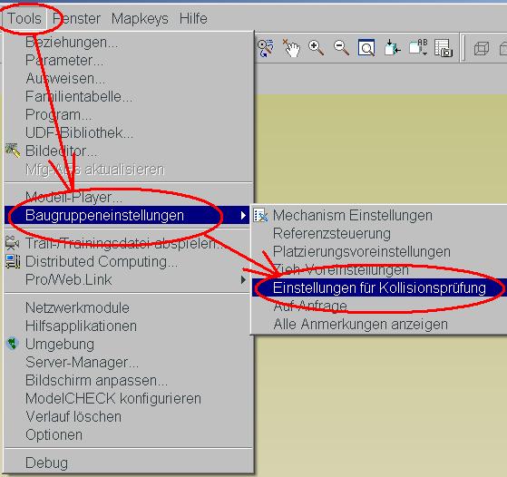

Im Anhang ist eine Beschreibung der internen Maschinensimulation für Pro/NC WF 4.0.
Es gibt auch in WF 4.0 eine Kollisionsbetrachtung aller beteiligten Komponenten. Diese findet man unter "Tools/Assembly Setting/Collision Detection Settings". Dort kann in einem Menu die gewünschte Art und Weise wie die Kollision geprüft werden soll, eingestellt werden.
Dass die Simulation nicht startet, könnte neben den fehlenden Csys auch eine nicht erreichbare Position bedeuten, d.h. der Mechanismus kann nicht aufgebaut/gestartet werden.
Zu erwähnten Punkt "Ab und zu wird sogar der Tisch falsch gedreht." von Protte möchte ich ergänzen, dass die interne Simulation nicht auf postprozessierten Daten basiert. D.h. ob der Tisch links oder rechts rechts rum dreht, hängt vom kürzeren Weg ab.

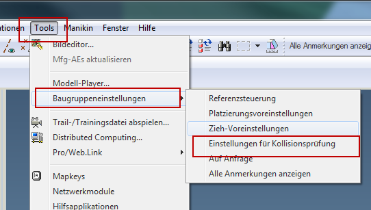

Hallo Herr Fretz,
bei WF4 M160 finde ich die "Tools/Assembly Setting/Collision Detection Settings"
nicht in der Menüleiste. Ist das eine zusätzliche Sonderoption?

erstellt am: 26. Jan. 2011 21:50    Editieren oder löschen Sie diesen Beitrag!  <-- editieren / zitieren -->   Antwort mit Zitat in Fett Antwort mit kursivem Zitat    Unities abgeben: 1 Unity (wenig hilfreich, aber dennoch)2 Unities3 Unities4 Unities5 Unities6 Unities7 Unities8 Unities9 Unities10 Unities Nur für Baumeister25 10 Unities + Antwort hilfreich
Hallo aleek,
es gibt eine Config-Option die das regelt:
enable_advance_collision = yes
HTH, Nina

Hallo aleek,
Original erstellt von aleek:
...bei WF4 M160 finde ich die "Tools/Assembly Setting/Collision Detection Settings"
nicht in der Menüleiste...
...habe meine Config.pro erweitert, leider hat sich nichts geändert...
Die Baugruppeneinstellungen sind in der Haupt-Baugruppenumgebung zu finden. (ASM)
Also in der Applikation "Standard" und nicht in der Fertigungsumgebung. (MFG)
HTH, Nina

Hallo Aleek,
Wie Nina beschrieben hat, ist die Einstellung für die Kollsionsprüfung nicht in der offenen NC-Sitzung (mfg) sichtbar.
Man muss zuerst die Maschinensimulation aufrufen (neues Fenster öffnet sich). Dann kann die Kollsionseinstellung getätigt werden und danach die Simulation selbst gestartet werden.
