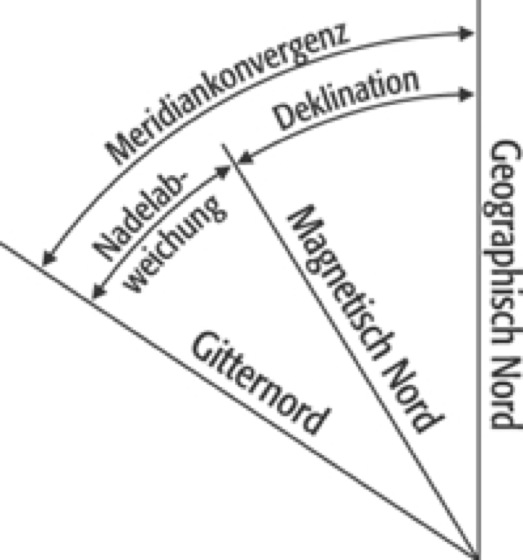

Ich habe in Qgis eine Map in UTM32 und Alkis Flurdaten erstellt. Nun möchte ich das im Feld anwenden und mittels RTK und Peilung mit Kompass abstecken. Dabei dachte ich zuerst, der Azimut berechnete Winkel wäre der Richtige. Dieser ist aber aus der Kartenerstellung und weicht vom magnetischen Winkel des Kompass ab. Gibt es eine Formel, um den mag. Winkel zu berechnen? Ich habe auch mit einem Plugin den Winkel ausgemessen und mir den mag. Winkel ausgeben lassen. Mein Kompass und auch das Handy gehen nach dem magnetischen Kompass wert. Und zur Verwirrung gibt es auch noch den @position_orientation Wert. Das ist auch der magn. Wert. Oder?

https://www.spektrum.de/lexika/images/karto/nordrich_w.jpg
ganz einfach, Gitternord + oder - Nadelabweichung = Magnetisch Nord
ganz kompliziert, weil sich die Nadelabweichung durch die Wanderung der magnetischen Pole ständig ändert und das nicht mal gleichmäßig.
Ich bin überzeugt, dass QGIS das nicht lösen kann.
Allerdings ist in Mitteleuropa sowohl Nadelabweichung als auch Deklination (Missweisung) so gering, dass es bei der Arbeit mit der Genauigkeit eines Kompasses keine Bedeutung hat. Wenn du also grobe Abweichungen feststellst, hat das andere Ursachen
