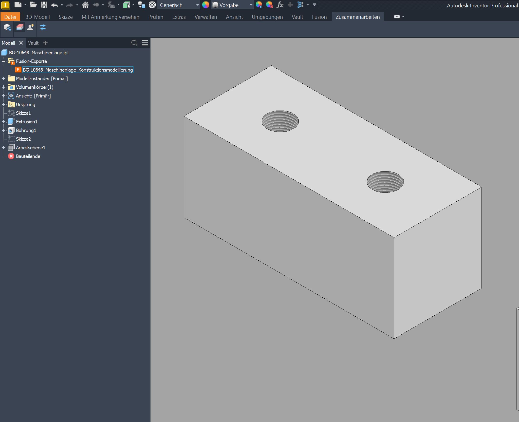

wie kann ich nun die Änderung wieder zurück ins Autodesk Inventor zurück schieben? herzlich Sascha

nee das er gibt keinen Sinn so, denn im Inventor sieht das so aus. Denn ich kann Änderung hier weiterhin rüberschieben. Mit dem Export und dann öffnen sind alle Inventorfeatures weg und dies wäre nun eine Trennung.
herzlich Sascha

mhm - danke dies ist noch nicht flüssig. sehr schade.
wa ich damit meine ist z.B. folgendes.
Bauteil mit M52x2 erstellt. diese nun in Fuion reingeholt egal wie, dann das Gewinde voll ausmodelliert für den 3D Druck einspielen. Nun nach Inventor wieder zurück. Nach jedem Import war sind dann die Daten wieder dumm.  Ich weiß ich kann mit Import in Inventor arbeiten, nur wäre dann die Fusiondatei die Master.
Naja das ist noch nicht ausgereift. herzlich Sascha

weil ich gern Autodesk Inventor als Master haben möchte und nur einige Features quasi von drüben holen möchte.  herzlich Sascha
