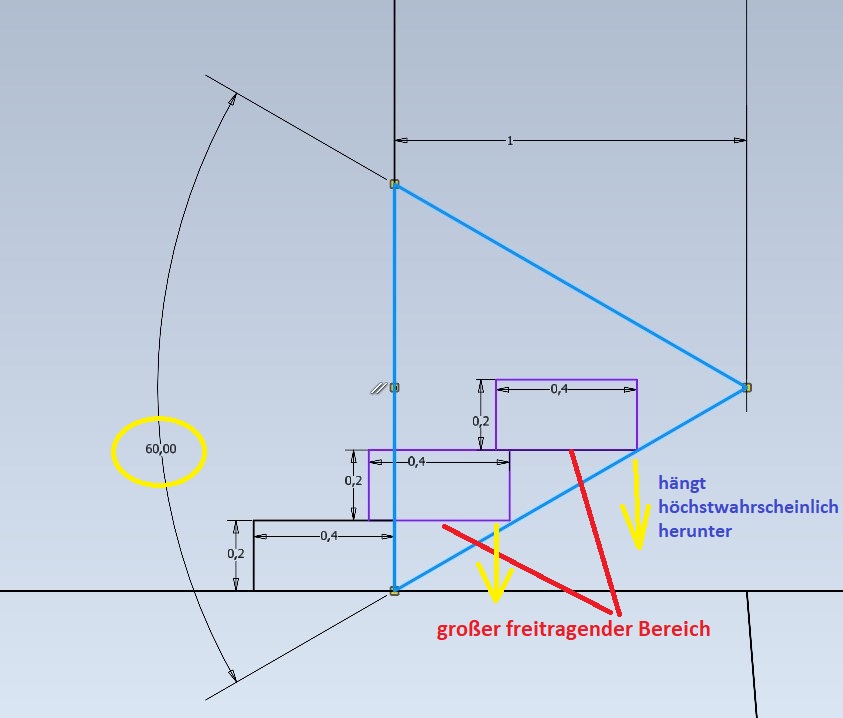

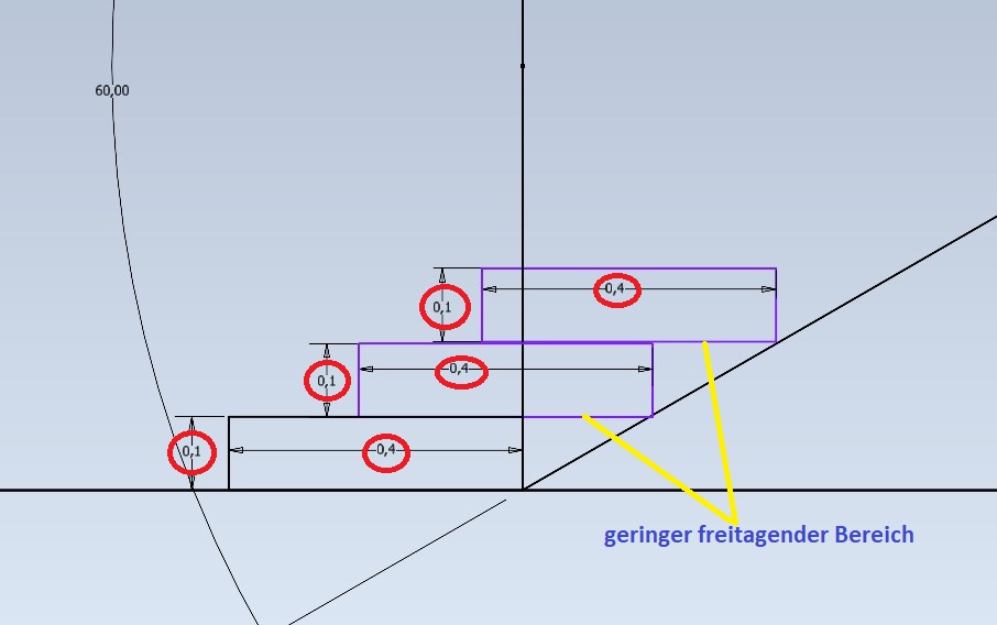

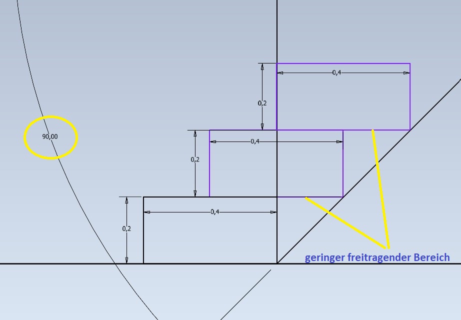

Also ich halte es so wie Roland beschrieben.
Da bin ich frei beim Flankenwinkel.
Wer sich fragt, dass bei 60Grad Flankenwinkel die Gewinde nicht so recht passen, schaut sich die Bilder in Anhang an.
Bei 60 Grad , 0,2mm Schichtstärke und 0,4mm Filamentbreite, gibt es kaum Überdeckung zur unteren Schicht. Das hält eventuell sogar noch, wird aber etwas runterhängen und somit klemmen.
Wenn ich nicht viel herumprobieren möchte, nehme ich 90 Grad Flankenwinkel und 0,2mm Schichtstärke. Dann passt es.
Man kann natürlich bei 60 Grad auch die Schichtstärke verringern. Dann passt es auch wieder. Dauert aber entsprechend länger.
