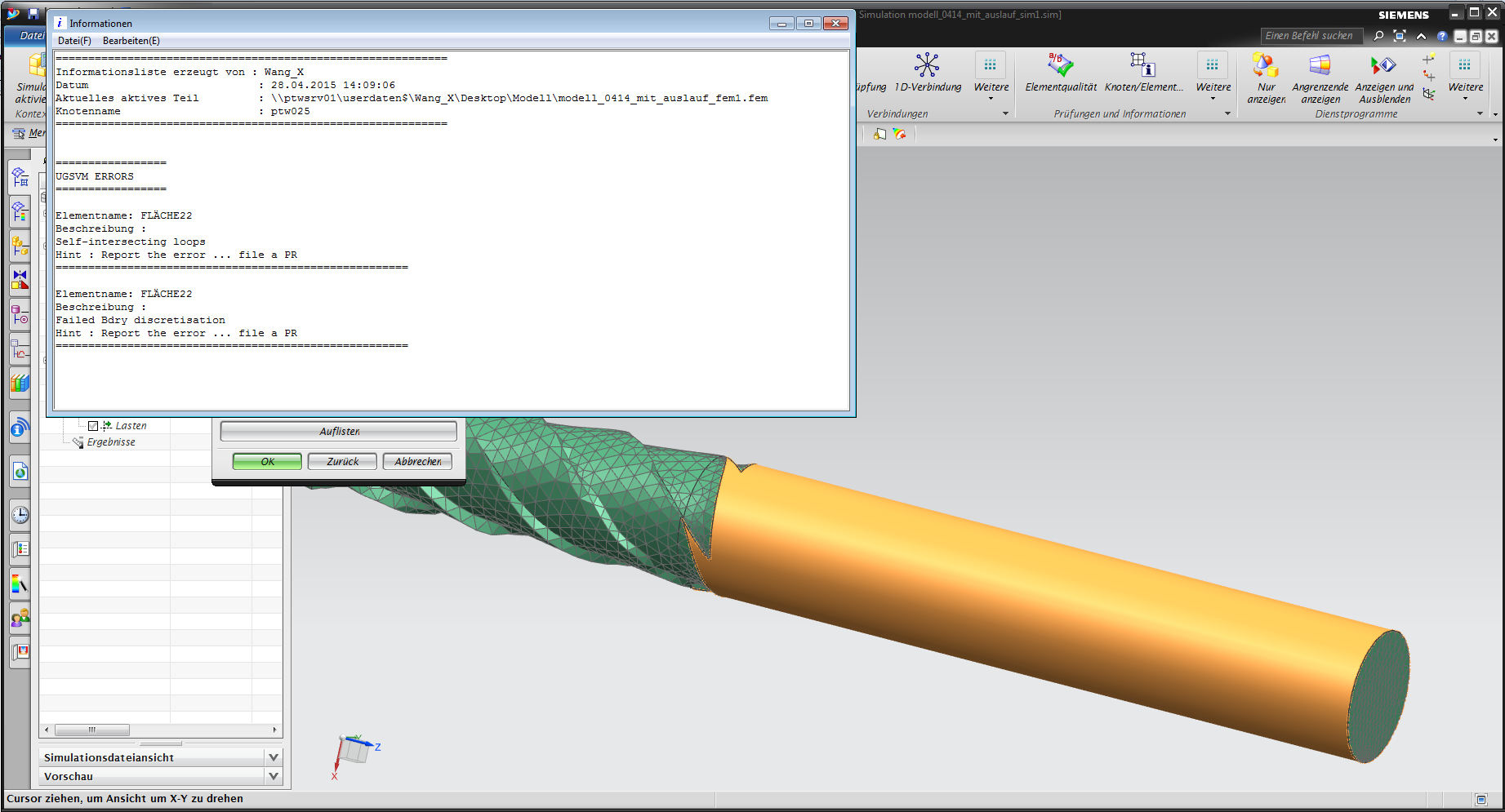

Hallo Zusammen,
ich möchte eine Modalanalyse für einen Fräser in NX9.0 machen, aber jetzt bekomme ich Probleme bei der Vernetzung. Ich habe 3D Tetraeder ausgewählt, aber das hat Fehlermeldung ausgespuckt, dass eine Fläche nicht vernetzt werden kann (Bild). Ich hab dann die Flächen beim Schneidenauslauf durch Flächenvereinigen vereinigt, aber es kommt wieder was sehr komisches. Ich weiß nicht was ich tun soll...Ich bräuchte Vorschläge von euch... Danke im Voraus!
NX macht ja schon einen Vorschlag: Melde der Hotline einen Problembericht.
Mit solchen Auskünften kann Dir kein Anwender einen sinnvollen Rat geben!
Aber mal ganz pauschal: Es gibt im CAD-Bereich unter "Analyse" die Funktion "Geometrie prüfen" und im Menü "Export" die Funktion "Geometrie reparieren". Hast Du schon damit gearbeitet?
Nun kenne ich mich nicht mit NX_NASTRAN aus. Aber um Dir hinsichtlich der Vernetzung helfen zu können, werden die Gurus sicher mehr Informationen zu Deinen Einstellungen benötigen.

Hallo Xin,
ich würde Dir empfehlen, die orange makierte Fläche am Fräserauslauf zu teilen (im Anhang rot).
Das ganze machst du im Idealisiertem Teil mit "Fläche teilen" (Einfügen->Modellvorbereitung->Trimmen->Fläche teilen).
Bei deiner groben Vernetzung solltest du an so Stellen auch mit einer Netzsteuerung arbeiten. Um die Oberflächen der Spirale gut abzubilden kannst du auch 2D-Netze auf die entsprechenden Flächen vernetzen. Diese darfst du aber nicht an den Solver übergeben.
Gruß Pat

Hallo Pat,
vielen Dank für deine Antwort! Es hat geklappt! Aber jetzt kommt ein neues Problem vor...Bei der automatischen Vernetzung mit CTETRA(10) gibt es fehlergeschlagene Elemente, genau bei den Oberflächen der Spirale wie du gesagt hast. Ich bin total ein Neuling bei FEM, und habe ich auch nie ein komplexes Modell gearbeitet, könntest du vielleit mir mal erklären, oder gibt es irgendwo im Internet Literatur zu lesen, wie man schritt für schritt die Vernetzung steuern bzw. die fehlergeschlagenen Elemente reparieren kann? Vielen Dank im Voraus!

Hallo Xin,
ein Patentrezept für die Vernetzung gibt es so allgemein nicht. Ein Anfang wären z.B. die Netzdichte auf den Kanten einzustellen, Hilfsnetze auf den Flächen zu erstellen oder generell eine feinere globale Vernetzung zu machen.
Faustformel ist oft: Aussehen des Netzes schlecht, Qualität schlecht...
