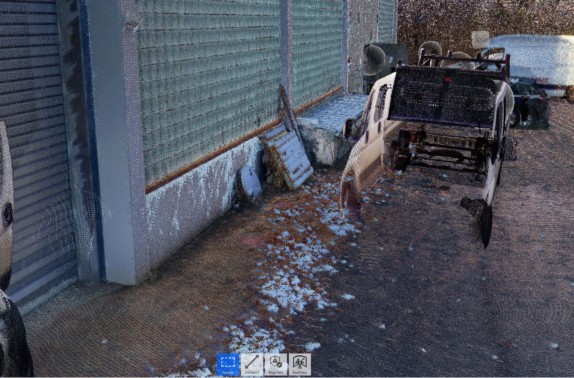

ich hab noch keine wirklich brauchbare Möglichkeit gefunden zb Autos aus Punktwolken zu entfernen
es fehlt mir irgendwie den Außwahlbox  da egal wie ich die Wolke drehe entweder viele Punke dahinter mit gelöscht werden oder man x mal drehen muss um die punkte wieder zu entfernen ....
Stellt euch das mal grob ein Parkplatz im Wald vor ...
und der Boden soll natürlich noch da sein

das geht Problemlos durch temporaeres Zuschneiden des Bereiches mit dem PKW  gefolgt vom Löschen der gewählten Punkte. Dann ist Dir nichts im Wege und Du kannst zügig und komfortabel Störkörper wegsäbeln.
Dazu gibt es ein schönes Beispielvideo.
Viel Erfolg!

ja die grundlegenden Befehle dazu sind bekannt , aber stell dir ein Fußballfeld vor das während des Spiels aus den 4 Ecken gescannt wurde und du willst / musst jeden einzelnen Spieler so "löschen" .... aber die Box die ich mir seit V1 wünsche gibt es wohl immer noch nicht ...
Box aufziehen , einmal drum rum schwenken , einfärben und gut.

ja, bei vielen Objekten bleibt es Fleissarbeit, wird nur im Handling komfortabler. Wenn Dir das zuviel ist, schick mir die Daten rüber, dann entferne ich die PKW. Meine Software (FARO Scene) hat die Box und auch die Funktion, die Du bei Recap vermisst.
