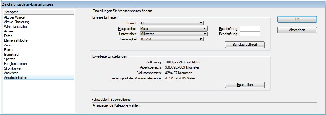

Hallo Zusammen,
ich arbeite normalerweise mit AutoCAD, habe jetzt aber ein Projekt vom Kunden bekommen, der mit MicroStation arbeitet. Er fordert, dass folgende Einstellungen bei den CAD-Daten berücksichtigt werden sollen:
- MU: m
- SU: mm
- SU per MU: 10.000
Ich habe keinerlei Erfahrung mit MicroStation und weiß daher nichts mit diesen Informationen anzufangen . Kann mir da bitte jemand weiterhelfen ?!
Vor allem frage ich mich auch, was diese Einstellungen für mich als AutoCAD-Anwender nun bedeuten.
Ah so vielleicht wäre es noch hilfreich zu erwähnen, dass ich am Ende eine DWG-Datei abgeben muss.
Vielen Dank.

Es handelt sich dabei um Arbeitseinheiten MU=Hauteinheit, SU=Untereinheiten einzustellen unter "Einstellungen" - "Zeichnungsdatei" - "Arbeitseinheiten" siehe auch Anhang

Franz hat vollkommen reecht, MU = MasterUnit, SU = SubUnit, also Haupt- und Untereinheit. Die vorgegebene Auflösung passt aber nicht so recht dazu, m:mm = 1/1000.
Es gab in alten MicroStation Versionen die Auflösung pro Mastereinheit und pro Untereinheit (sogenannte PositionUnits PU), diese sind aber in aktuellen Versionen nicht mehr relevant. Apropos relevant, bei Abgabe in DWG spielen die Einheiten(auflösung) eigentlich auch keine Rolle, allerdings schreibt MicroStation diese mit in die DWG Datei ein (als AEC Einheit). Dort wäre es nur wichtig in Metern zu planen.

danke erst einmal für die schnellen Antworten. Jetzt weis ich mit den Angaben etwas anzufangen !!
@Dig15: Ich selbst werde nicht mit MicroStation arbeiten, sondern mit AutoCAD. Ich muss mit AutoCAD DWG-Dateien erstellen, die der Kunde sich dann in
MicroStation importiert. Ich wollte lediglich wissen, was die Angaben MU,SU und SU per MU zu bedeuten haben, da der Kunde diese Anforderungen in seinen Richtlinien stehen hat. Ich wusste nicht, ob diese irgendwelche Auswirkungen auf meine Arbeit in AutoCAD haben, oder was sie überhaupt bedeuten und Aussagen.

ich nehme an, dass der Kunde die Wandlung nach DGN selbst vornimmt - dann kann nur ER die entsprechend geforderten Einstellungen durch die Benutzung einer entsprechenden SEED-Datei (Pendant zu einer DWT) mit den geforderten Verhältnissen der Arbeitseinheiten realisieren.
