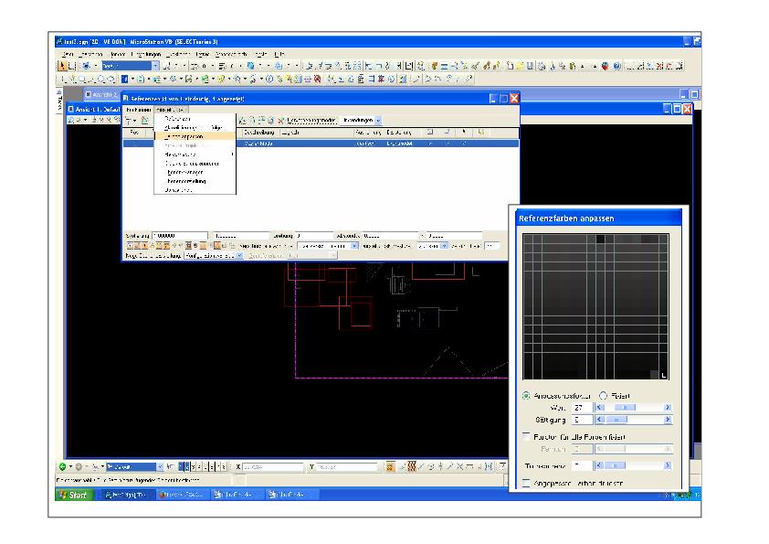

wie kann ich in MicroStation V8 einen Plan  sichtbar ( z.Bsp. grau wie in Allplan) aber nicht bearbeitbar
einstellen, damit ich einen  zu bearbeitbaren Plan darüber legen kann.
Wichtig bei Entwässerungsplan etc. Bin totaler Anfänger, deshalb bin für jede Antwort dankbar.

Ich würde es mit Referenzieren lösen nachdem dieses Thema sehr umfangreich ist und hier den Rahmen sprengen würde am besten die v8 Hilfe nutzen. Umfärben der Referenz z.B. Grau mit dem Ebenenmanager.

Besten Dank für die konstruktive Antwort.Ich habe es so angewendet und es funktioniert.

Es geht auch IN der Zeichnung, Elemente einfrieren oder sperren.
Aber die Lösung mit Referenzen ist besser, wenn die Dateien groß werden.

Danke für die Antwort.Ich habe folgendes "entdeckt". Bei der Übernahme der Referenz den Reiter Einstellung
anklicken und dann erscheint FARBE ANPASSEN ,weiter  Referenzfarben anpassen und mit der Farbtabelle kann der Plan individuell
gefärbt werden.

Frage an die Anderen: Ist das die Ebenensymbolik ??

Referenzfarben anpassen - Ist das die Ebenensymbolik ??
NEIN,
Ebenenkorrektur / Symbolik wird im Ebenen-Manager definiert und in den Ansichtsattributen geschaltet.
