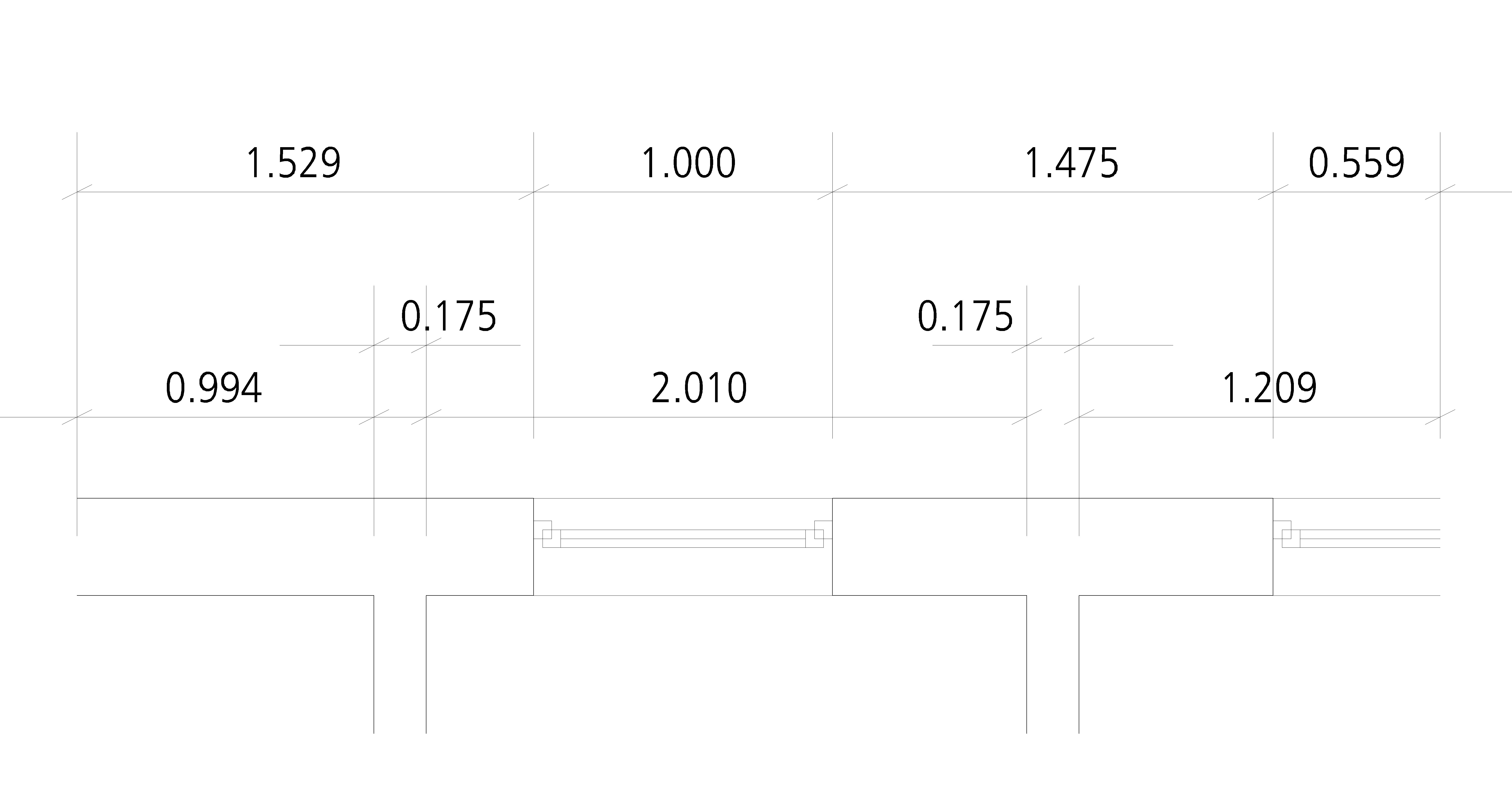

Hallo Ihr Lieben,
ich stehe auf Kriegsfuß mit der automatischen Bemaßung.
1.)
Vornehmlich stören mich diese Extension Lines.
Ich möchte eine ganz klassische Maßkette, aber das Programm macht die Extension Lines immer bis zu dem Punkt, an dem ich messe. D.h. ich habe lauter Linien in der Zeichnung drin.
Natürlich habe ich schon unter ELement-> Dimension->Extension Lines rumgeändert. da kann ich sie entweder ganz abschalten, was ich nicht will! Dann kann man die Maßkette ja nicht mehr lesen. Oder ich kann einstellen, wie weit vom Messpunkt aus er mit der Extension Line anfangen soll. Da diese Punkt ja oftmals unterschiedlich weit weg von der Maßkette sind, ist das auch völlig unpraktikabel.
Es muss doch möglich sein, eine ganz "normale" Maßkette zu erstellen. Wisst ihr was ich meine? Und könnt ihr mir helfen?
2.)
Kann ich dem Programm auch irgendwo erzählen, daß es die Maßkette imme rnebeneinander machen sol und nicht bei schmalen Anständen nach oben springt?
3.)
Ich finde nirgends eine Einstellung für "hoch 5", bei "Units" finde ich nur Nachkommastellen und weitere komische Sachen. Also ich möchte bei 17,5 mm stehen haben 17 hoch 5. Wie geht das?
PS ich habe die englische Version, hat es was damit zu tun?
Ich habe mal irgend was im Bild (Anhang) bemaßt, sieht doch völlig bescheuert aus!

Hm, keine Ahnung wo Du automatische Bemassungen hernimmst, aber gehe mal davon aus, dass Du die Bemaßungseinstellungen meinst.
1. Extension Lines, offset, negative Werte bewirken eine Linie, welche von der Bemaßungsline aus in der angegebenen Länge gezeichnet wird.
2. Fit Options, und wenn die im ersten Register nicht reichen, gibt es im Advanced Register unter Graphics noch ne Handvoll mehr.
3. Advances/Units/DIN Dimensioning etwas versteckt, betrifft aber auch nur die Baufuzzies in Dtl. (Deutsche Industrie Norm)
Nur so als Anmerkung, die Hilfe (F1 im Einstellungsdialog) führt alle diese Themen auf, und von 3. mal abgesehen, das wirklich nicht auf Anhieb auffindbar ist, hätte man das dort auch nachlesen können. Aber ich weiß schon, und ist auch nicht böse gemeint, die Hilfen werden von den meisten Benutzern eher nicht genutzt. Dabei ist die von Bentley ziemlich gut, manchmal sogar mit Beispielen und Abläufen versehen.
HTH Michael
PS völlig bescheuert sieht die Darstellung für mich nicht aus, halt nicht wie eine klassische deutsche Randbemassung, aber die finden Leute wiederum merkwürdig, welche nicht viel mit dem Baugewerbe in Dtl. zu tun haben.

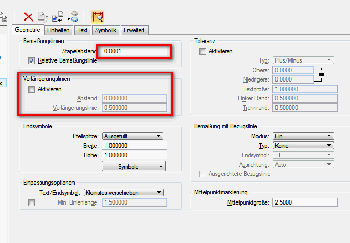

Anbei ein Tip siehe Anhang im übrigen kann man sich in dem Menü Bemassungsstile bzgl. Einstellungen ganz schön "austoben"

erstellt am: 29. Okt. 2014 14:25    Editieren oder löschen Sie diesen Beitrag!  <-- editieren / zitieren -->   Antwort mit Zitat in Fett Antwort mit kursivem Zitat    Unities abgeben: 1 Unity (wenig hilfreich, aber dennoch)2 Unities3 Unities4 Unities5 Unities6 Unities7 Unities8 Unities9 Unities10 Unities
Ist schon V8.1, aber ich habe gerade nachgeschaut, da steht 1990-2003.
Vllt. hat meine Version die Einstellungen wirklich nicht, Bild anbei.

erstellt am: 29. Okt. 2014 14:55    Editieren oder löschen Sie diesen Beitrag!  <-- editieren / zitieren -->   Antwort mit Zitat in Fett Antwort mit kursivem Zitat    Unities abgeben: 1 Unity (wenig hilfreich, aber dennoch)2 Unities3 Unities4 Unities5 Unities6 Unities7 Unities8 Unities9 Unities10 Unities Nur für PlanF 10 Unities + Antwort hilfreich
Original erstellt von PlanF:
Also 'schon' und '2003' beißen sich aber extrem, wir sind heute bei einer Version 8.11 nach interner Zählung statt 8.1. resp. über 2004 Edition (8.5.) und XM (8.9) bei der V8i (8.11) also 3 Hauptversionen weiter.
Da hilft alles Beschweren nix, mit der Uraltversion wirste nicht glücklich werden. Warum über 10 Jahre alte Software einsetzen ?
