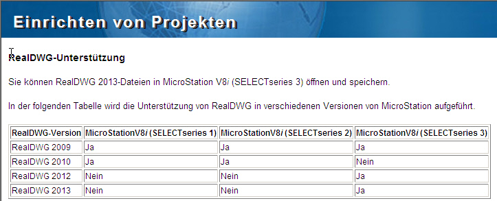

möglicherweise ist meine Anfrage/Feststellung im falschen Forum, was die Beantwortungswahrscheinlickeit anbelangt.
In der Update-Beschreibung V8I SS3 Update1 wird löblicherweise die Unterstützung des DWG2013-Formats angezeigt und auch realisiert.
Dabei wird aber in der angehängten Tabelle eine Unterscheidung von DWG 2012 und 2011 aufgezeigt.
Dies ist eine Differenzierung, die AutoDesk selbst nicht vornimmt - dort sind die Versionen DWG2010/2011/2012 identisch kommuniziert.
Welche von beiden Firmen irrt hier nun?
Beste Grüße
HeCader

Ich gehe von einer Fehlinterpretation aus. Im englischen Original gibt es diese Zusammenstellung so nicht. Im Speichern-Dialog wird 2010/2011/2012 als ein Format ausgewiesen. Was hier Einfluss nehmen mag, ist das die Unterstützung von RealDwg2009, sowie RealDwg2013 und RealDwg2012 implementiert ist. Eine Unterstützung von RealDwg2010 (als Bibliothek) entfällt, da diese in der 2012 mitgeführt wird (analog zu allen Vorgangerversionen, welche in der 2009 aufgegangen sind).
Also eher keine Platte machen, die ACAD-Anwender werden eher ihren Spaß haben, wenn sie mit ungepatchten 2010ern auf die 2012er Formate zugreifen wollen, da sich wohl doch etwas geändert hat, sonst hätte Autodesk auf die 2012er Bibliothek verzichten können (ach, was lob ich mir meine nur 2 UStn Formate  ). Vermutlich nichts Grundlegendes aber aus lauter Spaß an der Zahl gebe ich keine neue Bibliothek aus.
