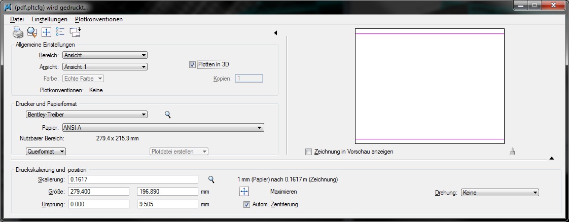

Hast du schon bei den Druckeinstellungen den Bentley-Treiber (pdf) ausgewählt?
Danach kannst du oben die Option "Plotten in 3D" anwählen
Hab dir davon mal ein PrintScreen angehängt
Wenn du danach das pdf öffnest, musst du manchmal ein wenig "rumdrehen" und auf das "Haus" klicken, bis dein 3D sichtbar wird
Habe ich auch jedes Mal wenn ich ein 3D-pdf erstelle

Ich habe das gleiche Problem.
Original erstellt von essk8R89:
Wenn du danach das pdf öffnest, musst du manchmal ein wenig "rumdrehen" und auf das "Haus" klicken, bis dein 3D sichtbar wird[Diese Nachricht wurde von essk8R89 am 13. Feb. 2012 editiert.]
Was bedeutet das: "rumdrehen" und auf das "Haus" klicken?
Ich drucke mit pdf.pltcfg. Häkchen bei Plotten in 3D ist gesetzt. Fertige PDF-Datei ist ein leeres Blatt.

Das "rumdrehen" und "Haus klicken" bezieht sich auf die Startansicht im Acrobat Reader, diese kann durchaus so ungünstig liegen, das in der 3D Ansicht nicht viel zu sehen ist, und das Icon mit dem Haussymbol führt immer zurück in die Ausgangsansicht.
Dein Problem ist leider nicht das Gleiche wie das von Phillipp. Er hatte eine fertige 3D PDF und wollte aus dem Reader das Ganze zu Papier bringen.
Zu beachten ist, das (soweit mir bekannt ist) lediglich der Acrobat Reader und dabei auch nur die Versionen ab 8.irgendwas die 3D Darstellung beherrschen. Die anderen PDF Betrachter kennen dieses Feature i.d.R. nicht.
