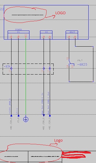

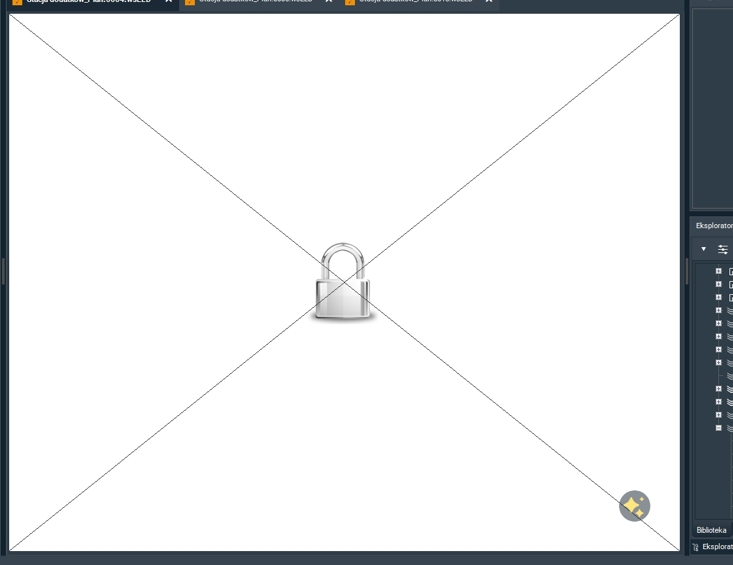

Ich entschuldige mich für die momentane Abwesenheit. Nachfolgend ein Update zum Thema
  Am Freitag wurden wir von einem Vertreter aus unserer Region/Land kontaktiert (ich komme aus Polen, daher entschuldige ich mich für etwaige Rechtschreibfehler. Ich habe schon lange nicht mehr auf Deutsch geschrieben). Er berichtete, dass das Programm Probleme mit den OpenGL-Bibliotheken für NVIDIA-Grafikkarten habe. Letzte Woche haben wir ein Treiber-Update für unsere Grafikkarte der GTX1660 Ti-Serie bekommen.
Wir hoffen, dass dies das Problem war.
  Leider war es aufgrund des fehlenden Befehlseintrags in einer der WSCad-Programmdateien nicht möglich, Fehlerprotokolldateien herunterzuladen. Warum wird dieser Befehl bei der Installation des Programms nicht automatisch eingegeben?
  Interessant ist, dass dieses Problem hauptsächlich beim Arbeiten im Symboleditor auftritt. Dies war bereits bei Electrix, Rocket und jetzt bei AI der Fall.
Ein weiterer großer Mangel des Programms besteht unserer Meinung nach darin, dass es während der Arbeit mit dem Programm nicht die gesamten Sicherheitsdateien des Projekts speichert (wie dies bei vielen anderen Programmen der Fall ist). Eine Sicherungskopie wird nur erstellt, wenn wir dies manuell tun oder wenn wir das Projekt öffnen. Aus diesem Grund hatten wir auch ziemliche Probleme, da wir Änderungen an einzelnen Zeichnungen vorgenommen haben, zwischenzeitlich einige davon geschlossen haben und das Programm nach einer Weile hängen geblieben ist und sich ausgeschaltet hat.
  Auch wenn wir auf „Alles speichern“ klicken, werden nur die aktuell geöffneten Tabs gespeichert. Und als das Projekt wieder geöffnet wurde, gab es leider keine Sicherungskopie, um die verlorenen Karten wiederherzustellen. Das ist inakzeptabel.
Hinzu kommen weitere Fehler, beispielsweise dass beim Wechsel in einen bereits geöffneten Tab statt eines gezeichneten Diagramms eine weiße Karte mit dem sprichwörtlichen „X“ erschien und die Zeichnung nicht wiederhergestellt werden konnte, sofern man nicht zwischenzeitlich auf „Speichern“ oder „Alles speichern“ klickte.
  Ebenso wurden beim Wechseln zu einer bereits geöffneten karte anstelle des Logos einige seltsame Zeichen im Projektrahmen angezeigt, und wenn der Mauszeiger über den Text auf dieser Seite bewegt wurde, änderte sich die Schriftart.
  Auch das Schließen und erneute Öffnen des Programms hat nicht geholfen.
Wir haben zufällig bemerkt, dass das Problem durch eine kleine Änderung an dieser Zeichnung und erneutes Speichern behoben wurde.
Das ist alles für heute.
Ich hoffe, ich habe nicht zu viel geschrieben, aber wir sehen nach den Erfahrungen mit anderen Programmen  und fast vier Jahre Arbeit mit WSCad gesammelt haben Potenzial in diesem Programm, es wäre schade, wenn die Meinungen der Benutzer dieses Programms nicht berücksichtigt würden.
Nicht nur Probleme mit dem Programm, sondern auch von Benutzern vorgeschlagene Verbesserungen.
Mit freundlichen Grüssen MR

Ich habe zwei Screenshots der oben beschriebenen Probleme beigefügt.
Nach dem Problem aus dem Screenshot "Error_1", ohne die Zeichnung während der Arbeit im Programm schneller zu speichern, ist die Zeichnung nicht wiederherstellbar. Ja, das Programm speichert automatisch Zeichnungen, aber nur die, die gerade geöffnet sind. Wenn in diesem Fall Änderungen an der Zeichnung vorgenommen wurden und die Zeichnung geschlossen wurde, ohne manuell gespeichert zu werden, oder die Zeichnung nicht rechtzeitig automatisch gespeichert wurde, ist die Zeichnung nicht wiederherstellbar.
    Wenn das Problem aus dem Screenshot „Error_2“ aufgetreten ist (das Problem besteht auch nach der Installation von AI Update_2), gibt es eine Chance, es zu beheben, nachdem der Rahmen und das Symbol erneut geladen wurden.

Fehler 2 könnte an dem Cache liegen, der nicht korrekt synchronisiert wird. Folgendes kannsts Du mal testen:
Öffne den Dateiexplorer und navigiere zu diesem Pfad:
C:\Users\[Benutzername]\AppData\Roaming\CachedPages
Lösche den Inhalt in dem Verzeichniss.
Wenn Du nun in WSCAD einen Seitenwechsel durführst sollten die Verknüpften Bilder wieder dargestellt werden.
Du kannst Dir auch einen Batch-Befehl erstellen z.B.:
rd /s /q C:\Users\[Benutzername]\AppData\Roaming\CachedPages
pause
exit
Grüß Jan

Was Fehler_2 betrifft, werden wir am Montag die Dateien im CachedPages-Verzeichnis löschen und beobachten, was passiert. Frage: Wenn Fehler_2 erneut auftritt, sollten wir alle Dateien im CachedPages-Verzeichnis erneut löschen? Wenn ja, können wir einen Befehl erstellen, der das CachedPages-Verzeichnis von Zeit zu Zeit automatisch bereinigt.

Ihr könnt den Ordner von Zeit zu Zeit löschen, was sich allerdings auf die Ladezeit auswirkt. Diese wird bei größeren projekten spürbare langsamer.
Ihr könnt aber die Batch-datei erstellen und diese aus Electrix heraus ausführen:
Dazu legt ihr euch eine neue Komandoleiste an, gehst dann auf Komandoleiste anpassen. Im Drop-Down der Kategorie wählst Du dann Externe Datei ausführen und definierst die Batch-Datei. Somit kannst Du direkt aus der Software den Cache löschen.
Grüße Jan
