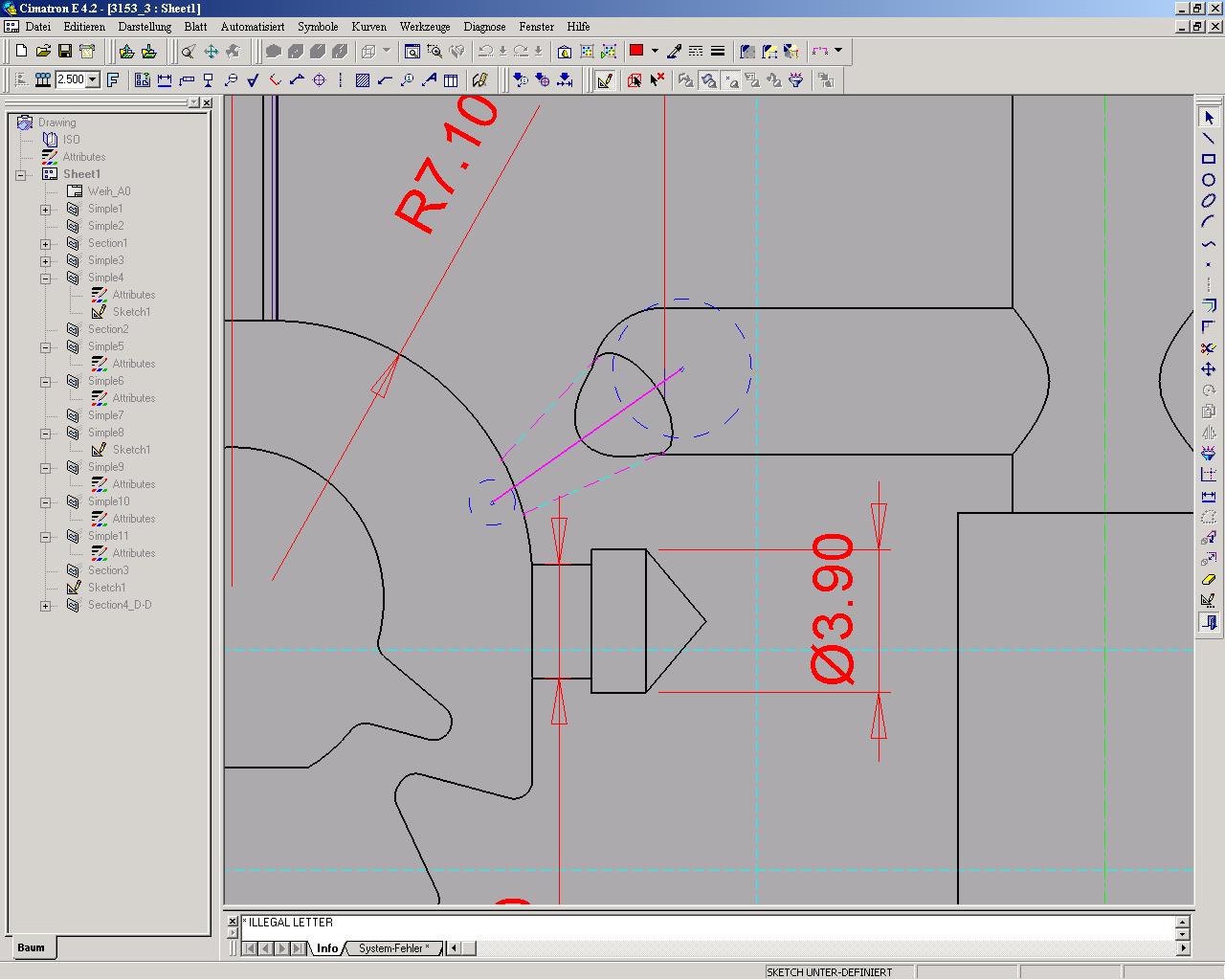

hier noch eine weitere Frage .
Wie bekomme ich (auf 2D-Zeichnung) zwischen zwei nicht parallele Linien eine Mittellinie (Winkelhalbierende) ?
In IT gab es die Funktion >Linie zwischen Linien< .
Ich benoetige dies um die Mittelachse eines Tunnelangusses darzustellen (Bemassung des Winkels usw.) .
Gibt es einen Trick oder hat jemand eine Idee ?
Wolfgang

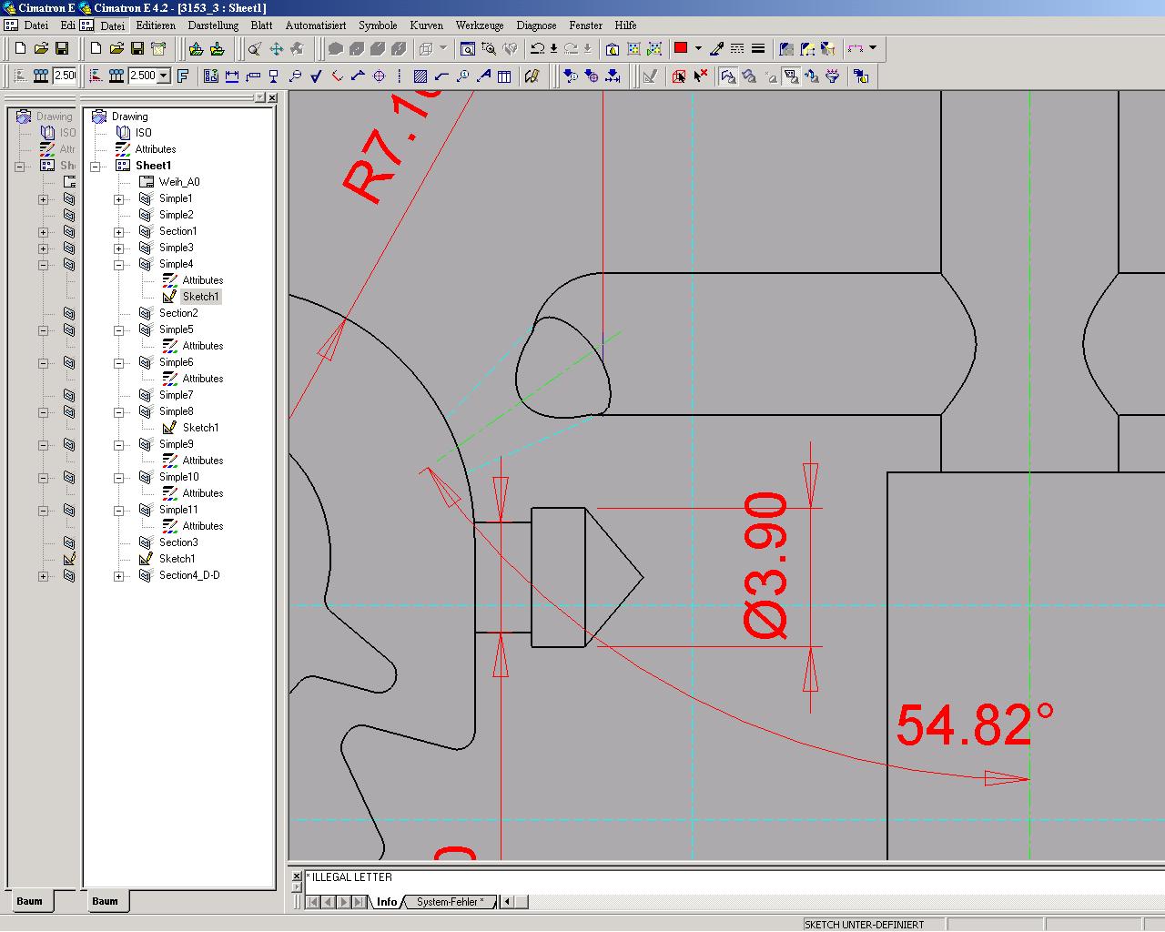

ich habe es mit einem Sketch hinbekommen :
1. Kanten des Tunnelangusses als Referenzelemente
2. Zwei Kreise Tangential an die Referenzelemente zeichnen
3. gezeichnete Kreise als Kunstruktionselement definieren
4. Linie von Mittelpunkt zu Mittelpunkt zeichnen
5. Sketcher beenden und Linientyp, Farbe usw. aendern
6. Bemassung funktioniert
Wolfgang
