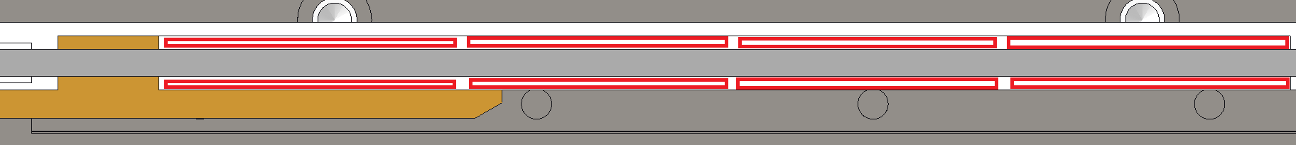

ich will mehrere flexible Federn hintereinander einbauen und den Abstand über eine Distanz in der Baugruppe definieren.
Ich habe ein Bauteil, dass auf einer Welle geführt ist. Ich habe über ein Schubgelenk eine minimale und maximale Distanz eingestellt.
Ich will die Federlänge so angeben, dass die Länge gleich 1/4 der Distanz ist.
Bei der Feder habe ich die Länge flexibel gemacht.
In der Baugruppe habe ich den Abstand gemessen und als KE gespeichert. (Wahrscheinlich kann ich auch einen eigenen Parameter für min.-max. erstellen und dann in der Schubgelenk-Verbindung darauf verweisen. Es funktioniert aber auch mit KE)
Danach habe ich einen Parameter "Federlaenge" erstellt. Dieser ist KE Abstand geteilt durch 4.
Ich kann aber nicht auf diesen Parameter zugreifen. Füge ich die Feder ein, dann lässt er mich unter Parameter nur diejenigen der Feder selbst auswählen, nicht die der Baugruppe.
Hat jemand eine Lösung für mein Problem?

ich würde an dieser Stelle ohne Beziehungen arbeiten.
Erzeuge mittels Mittelebenen 4 Bereiche. Erst eine Zwischen deinen Grenzen deines Bauraums. Dann jeweils Eine Zwischen der Einen Grenze und der ersten Mittelebene. Nun kannst du die Federn Normal einbauen, und mittels der Abstandsfunktion in der Flexibilität die Länge der Federn bestimmen lassen.
Alternativ kannst du auch die 3 Ebenen auch über eine Skizze mit Punkten Positionieren. Dazu zwischen deinen Grenzen des Bauraums 4 Konstruktionslinien zeichnen und mittel der Bedingung Gleich auf die Gleiche länge setzen und die 3 Bezugspunkte auf die jeweiligen Enden.
