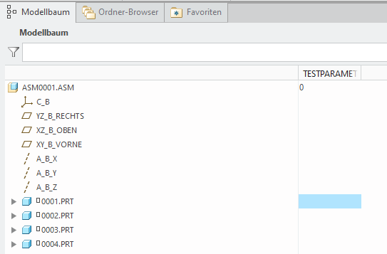

ich habe einen neuen Parameter eingeführt, den ich gerne an andere Teile weitergeben möchte.
Ich habe nämlich viele Daten mit Altstand ohne diesen Parameter.
Kann ich dem Creo sagen, dass ich z.B. im Bauteil 0001 einen neuen Parameter erstelle und ihn dann auf Bauteil 0002-9999 verteile?
Kann ich das so irgendwie machen, oder müssen alle Teile in einer gemeinsamen Baugruppe sein?
Ich habe zum Beispiel alle Teile eingefügt in einer Baugruppe, den neuen Parameter in der Baugruppe erstellt und dann in den Baumspalten unter Typ-> Modellparameter meinen "Testparameter" eingefügt. Zu Testzwecken habe ich eine Reihe erstellt von Ganzzahlen von denen ich zwischen 1, 2 und 3 auswählen kann.
Leider funktioniert es nicht so einfach â la Strg+C/Strg+V diesen Parameter weiterzugeben.
Das war nur ein Versuch, wenn jemand weiß wie das tatsächlich umsetzbar ist, dann wäre ich sehr dankbar.

Moin Anton,
meine erste Anlaufstelle für sowas wäre Windchill und da im Workspace > Bearbeiten > Attribute.
Wenn ihr kein PDM-System habt, dann gibt es von eurem Reseller bestimmt passende Lösungen.
INNEO Genius TOOLs wird hier oft genannt.
Oder ggf. auch noch ModelCheck. Aber wenn das bisher noch nicht konfiguriert ist, dann würd ich ein paar hundert Teile lieber per Hand machen.

ja, das dachte ich mir bereits.
Gibt es vielleicht eine Möglichkeit die Vorlage der prt oder asm Datei auszutauschen.
Ist zwar nicht das ganz gleiche aber in der DRW kann man auch bei Blatt einrichten die Größe und Schriftkopf austauschen.

Die Vorlage wird nur einmalig bei der Erstellung eines Modells angewendet und dann anschließend eingebettet. Komplett austauschen geht nicht.
Du kannst aber unter  #Parameter#Datei#Daten exportieren / #Daten importieren  komplette Parametersätze exportieren und anschließend wieder importieren.
Könnte man als Mapkey bestimmt teilautomatisieren.
Viele Details hierzu kann ich dir leider nicht geben.
Wenn ich Objekte in Massen bearbeiten will, dann nehme ich wie gesagt Windchill und / oder CDB (Creo Distributed Batch) + ModelCheck.
Aber vielleicht hat ja noch jemand anderes hier Ideen?

Da wir kein Windchill und dergleichen bei uns in der Firma haben, verwenden wir die Software "SmartUpdate" von B&W, um unsere Datenbestände zu pflegen. Die kostet natürlich Geld und man braucht mehr als 5 Minuten zur Einarbeitung
Aber: ich kann die Software nur empfehlen, die Vereinheitlichung von Parametern ist damit wirklich gut zu meistern und der Funktionsumfang darüber hinaus ist wirklich enorm...
